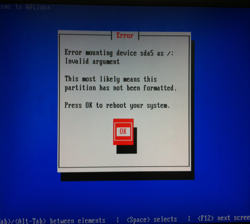

DELL 1800的機(jī)器,用主板的SATA接口可以正常安裝及使用(西數(shù)2T盤(pán) SATA)
想改用主板上的scsi安裝,用lanmp安裝不了(可能是有陣列卡原因)
用base版本,分區(qū)用默認(rèn)的安裝,出現(xiàn)這圖,老大給支持下(在安裝前都把磁盤(pán)里的分區(qū)全刪除,安裝時(shí)用remove all這個(gè)選項(xiàng))

作者: admin    時(shí)間: 2012-5-21 10:22
這個(gè)應(yīng)該是加截或操作的原因

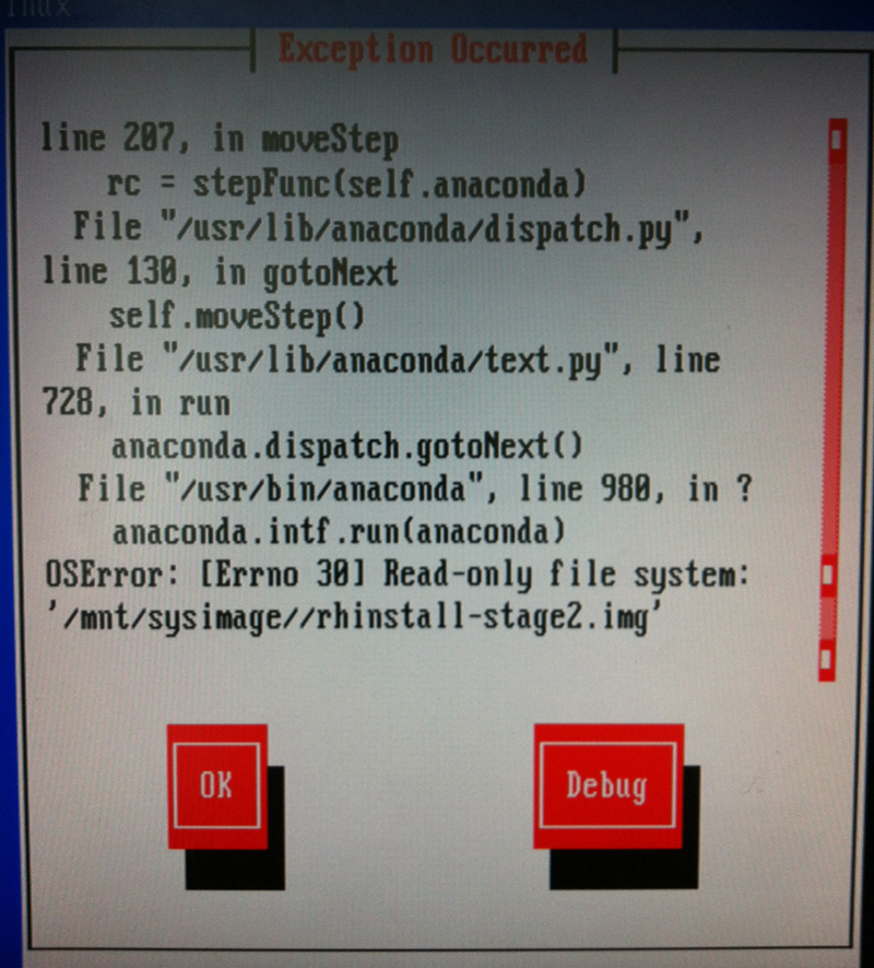

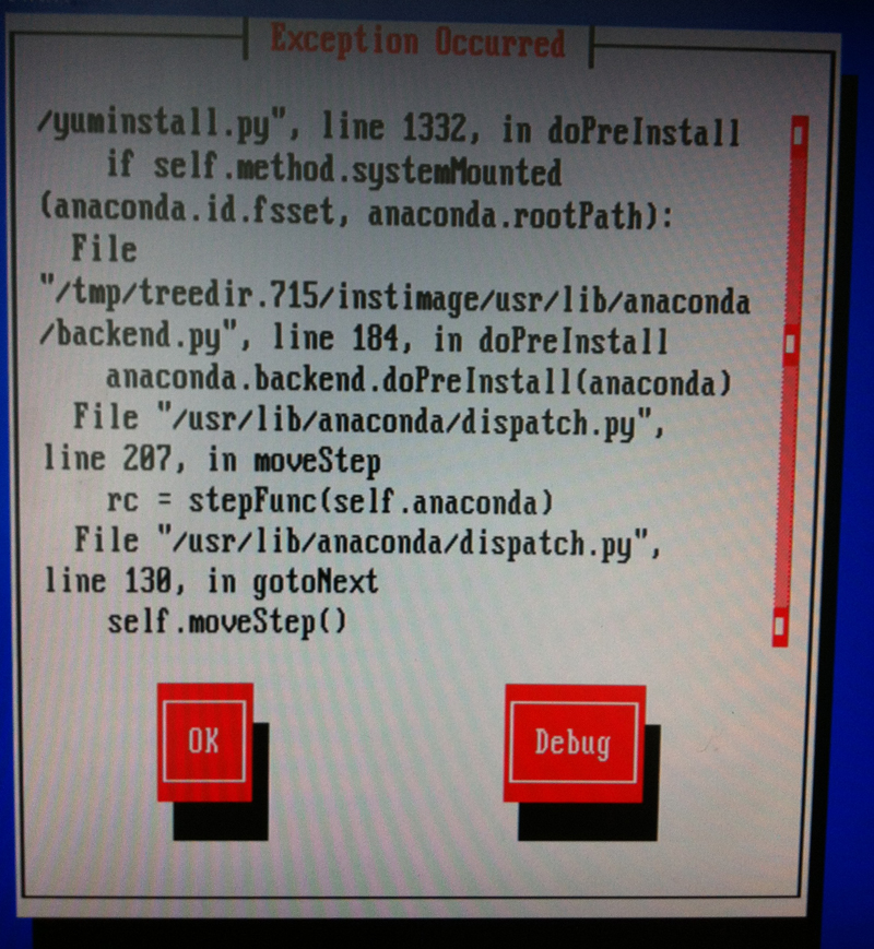

作者: tinhuang    時(shí)間: 2012-5-21 12:31
重新試了一下。出來(lái)錯(cuò)誤,分三個(gè)圖片傳上來(lái)了(base版本,默認(rèn)分區(qū))
圖片附件: IMG_0075.jpg (2012-5-21 12:30, 531.38 KB) / 下載次數(shù) 6421

作者: tinhuang    時(shí)間: 2012-5-21 15:29
報(bào)錯(cuò)也貼上來(lái)了。是不是硬盤(pán)有問(wèn)題?
作者: admin    時(shí)間: 2012-5-21 17:29
有可能,你把分區(qū)信息全刪了再建試下
作者: tinhuang    時(shí)間: 2012-5-22 16:36
把硬盤(pán)重新格式化后能正常安裝 了,也能進(jìn)系統(tǒng)
