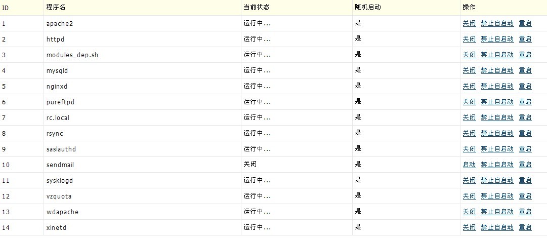

新安裝的8080什么的都正常,就是沒有80端口
在端口管理也沒看見80端口啟動(dòng)了
系統(tǒng)是UBUNTU 10.04
OepnVZ
圖片附件: 1.jpg (2012-5-31 17:48, 89.3 KB) / 下載次數(shù) 8359
http://www.szkyjg.com/bbs/attachment.php?aid=729&k=f144b7183a941ae129f843da74c7d392&t=1744250401&sid=LEutj2
圖片附件: 2.jpg (2012-5-31 17:48, 46.08 KB) / 下載次數(shù) 8238
http://www.szkyjg.com/bbs/attachment.php?aid=730&k=7e6c84f2c01e5da1685f955734405786&t=1744250401&sid=LEutj2

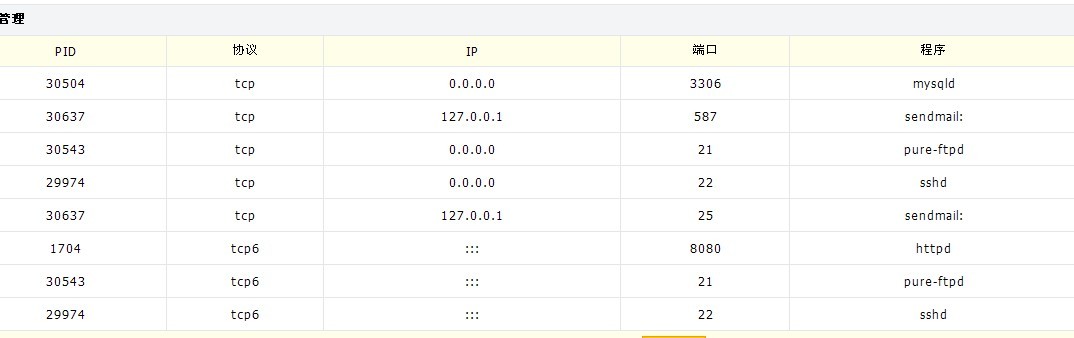

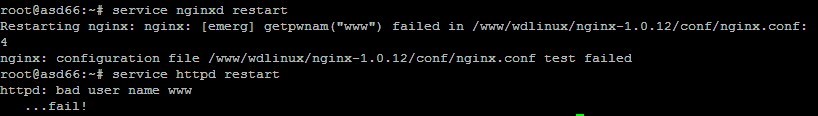

    安裝的是 3 同時(shí)集成最新版本的wdcp服務(wù)器/虛擬主機(jī)管理系統(tǒng),版本是 lanmp v2.3 wdcp_v2.4.3(20120530)
操作系統(tǒng)是UBUNTU 10.04 LTS 32位的版本
安裝教程安裝好了。后臺(tái)8080正常新建站點(diǎn)功能正常,F(xiàn)TP訪問也正常,MYSQL也正常,
現(xiàn)在的問題就是建立好站點(diǎn)了,綁定域名然后是打不開,TELNET VPS的80端口連接不上
圖片附件: 3.jpg (2012-5-31 18:29, 19.47 KB) / 下載次數(shù) 8486
http://www.szkyjg.com/bbs/attachment.php?aid=731&k=80e855144781dbb1e2c98fa3dbd61c2d&t=1744250401&sid=LEutj2

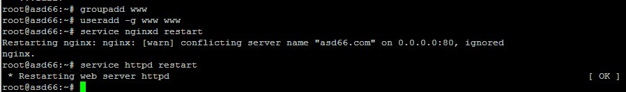

現(xiàn)在站點(diǎn)能夠打開了,
但是NGINX提示有域名重復(fù)是不是這個(gè)意思?
圖片附件: 4.jpg (2012-5-31 18:40, 26.74 KB) / 下載次數(shù) 8416

作者: admin    時(shí)間: 2012-5-31 20:10
重復(fù)是你在后臺(tái)填重復(fù)了
