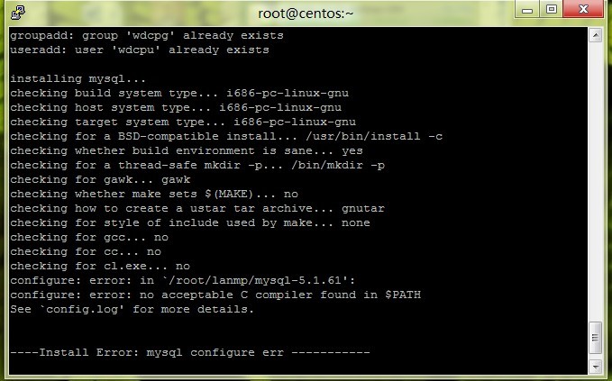

作者: admin    時(shí)間: 2012-6-3 11:23
http://www.szkyjg.com/bbs/thread-2287-1-1.html
用這個(gè)試試

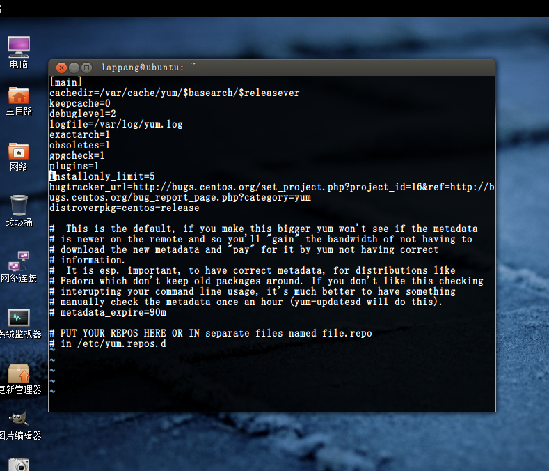

作者: 22304059    時(shí)間: 2012-6-4 02:42
2012-06-04 02:38:38的屏幕截圖.png 這個(gè)里 /etc/yum.conf 沒找到exclude=kernel*這個(gè).....
圖片附件: 2012-06-04 02:38:38的屏幕截圖.png (2012-6-4 02:41, 455.99 KB) / 下載次數(shù) 7626
http://www.szkyjg.com/bbs/attachment.php?aid=747&k=2d5f0e23f8fb6a1064d90362f38222e5&t=1744248276&sid=JZ08h2
作者: 22304059    時(shí)間: 2012-6-4 02:43
還有啊 最關(guān)鍵的問題是 以前我用這家的vps 2.2的時(shí)候是可以裝的 現(xiàn)在2.3不行了  人家回復(fù)我 說不懂什么叫鎖定內(nèi)核...他們一般都是原生的系統(tǒng)
作者: admin    時(shí)間: 2012-6-4 09:41
yum install -y gcc gcc-c++ make autoconf libtool-ltdl-devel gd-devel freetype-devel libxml2-devel libjpeg-devel libpng-devel openssl-devel curl-devel patch libmcrypt-devel libmhash-devel ncurses-devel sudo bzip2
