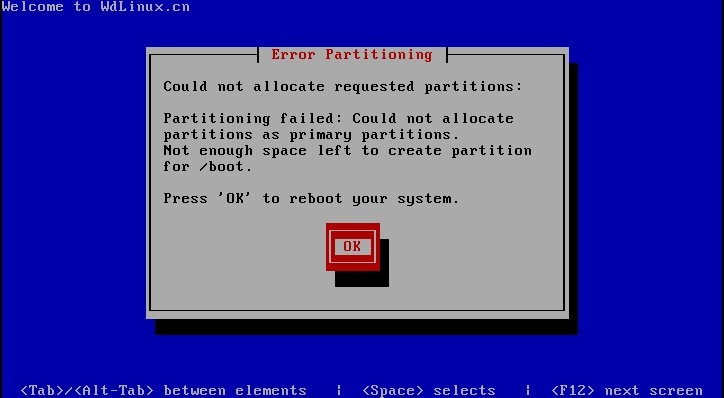

wdlinux系統(tǒng)在虛擬機上安裝需要多大的硬盤空間
今天我份了 20G 居然提示我 空間不夠使用 很是糾結(jié)呢
安裝這個系統(tǒng)到底需要多大的空間呢????
這個是提示的錯誤信息
圖片附件: 1.jpg (2012-6-6 10:34, 45.51 KB) / 下載次數(shù) 4372

作者: admin    時間: 2012-6-6 10:40
你是有重裝過吧
重新建一個虛擬機就可以

作者: admin    時間: 2012-6-6 12:34
如果你的服務(wù)器沒有數(shù)據(jù),重新分區(qū)就可以
