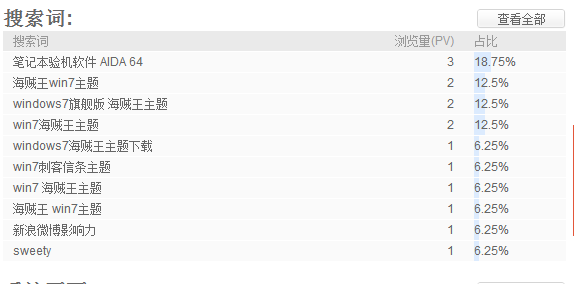

   就重新設置一下好了,但是這個BUG又出現(xiàn)了神奇的情況我在百度統(tǒng)計里看到一些莫名其妙的關鍵詞進入了我的網站, 實際上我的網站從來沒有這些內容
我打開這些關鍵詞看了一下 ,比如http://www.baidu.com/s?wd=%B1%CA%BC%C7%B1%BE%D1%E9%BB%FA%C8%ED%BC%FE+AIDA+64
指向的地址是www.isunbin.com  這個是我朋友的網站, 也掛在我的VPS上,但是又進入了我的網站。。。。http://www.ftium4.com/
