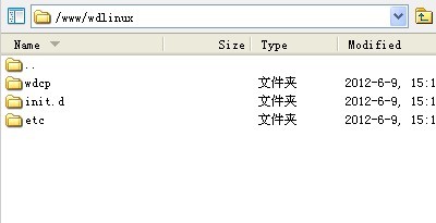

作者: bamuyi    時(shí)間: 2012-6-9 17:56
   怎么會沒有問題呢,安裝數(shù)據(jù)庫出錯(cuò),運(yùn)行你給的yun 提示kernel-2.6.32-220.13.1.el6.x86_64 has missing requires of kernel-firmware >= ('0', '2.6.32', '220.13.1.el6')
然后按別人的說法
請修改文件vi /etc/yum.conf 將exclude=kernel*前加注釋即可解決
在次試了
只裝到了
Updated:
  sudo.x86_64 0:1.7.4p5-9.el6_2
Dependency Updated:
  glibc.x86_64 0:2.12-1.47.el6_2.12                        glibc-common.x86_64 0:2.12-1.47.el6_2.12                        openssl.x86_64 0:1.0.0-20.el6_2.5
Complete!
這里就停了,
打到FTP還沒有安裝完
圖片附件: 111.jpg (2012-6-9 17:56, 14.53 KB) / 下載次數(shù) 8873
