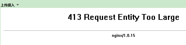

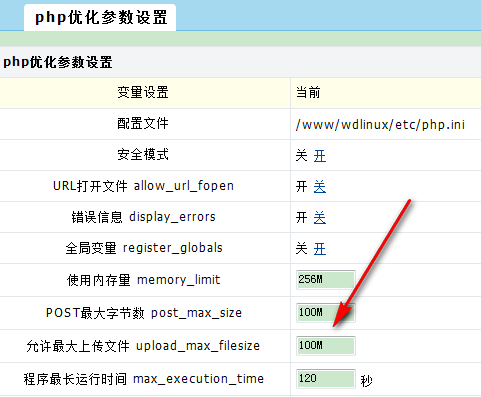

修改了php.ini文件,也成功了的。在上傳一個(gè)70多M的文件時(shí)報(bào)413錯(cuò)誤,如圖:

作者: weigc    時(shí)間: 2014-10-1 11:51
看下這個(gè)http://www.szkyjg.com/bbs/thread-5535-1-1.html
作者: holianchao    時(shí)間: 2015-5-10 09:08
我的辦法,所有論壇里之前的老帖子我都看了,所有要更新的數(shù)據(jù)都弄了,沒用。貌似是網(wǎng)站主目錄下邊如果有.htaccess文件需要再次自己定義一下這個(gè)上傳的大小限制參數(shù)。如果沒有自己造一個(gè),加上:php_value upload_max_filesize 128M,搞定!
