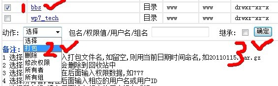

方法1:進(jìn)入wdcp后臺(tái)—網(wǎng)站管理—站點(diǎn)列表—備(備份)
這里需要說明一下如果你的網(wǎng)站數(shù)據(jù)比較大,在你備份的時(shí)候會(huì)出現(xiàn)‘502超時(shí)’的錯(cuò)誤提示,不管它,其實(shí)備份還在繼續(xù),你只需要等待。如果你實(shí)在不放心,下面還有方法2.
使用ftp軟件進(jìn)入/www/backup/web/目錄,你會(huì)看到網(wǎng)站的備份文件壓縮包(確定備份結(jié)束的方法是幾分鐘后刷新,看文件大小或時(shí)間有沒有變,沒變表示備份完畢反之亦然)。如果你確定備份結(jié)束就下載到本地。
方法2:wdcp后臺(tái)—系統(tǒng)管理—文件管理
進(jìn)入你的網(wǎng)站目錄/www/web/XXX/public_html打包相應(yīng)的文件或文件夾,備份后用ftp軟件下載到本地!

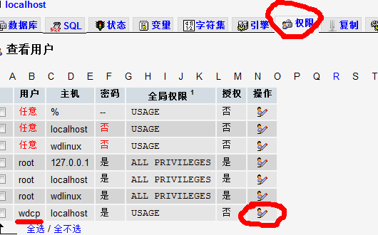

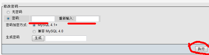

2、登錄phpmyadmin 輸入用戶名root密碼wdlinux.cn修改wdcp的密碼為123456,見下圖
(21.8 KB)
2011-11-16 14:29
(7.85 KB)
2011-11-16 14:32
