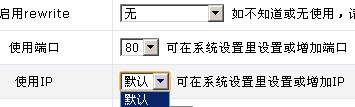

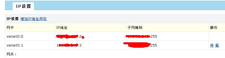

作者: zhoumo310    時(shí)間: 2012-6-24 00:09     標(biāo)題: 我服務(wù)器有2個(gè)ip地址,怎么創(chuàng)建網(wǎng)站的時(shí)候只有默認(rèn)ip選項(xiàng)呢
RT,;ip地址里也綁定了的

作者: admin    時(shí)間: 2012-6-24 14:47
這個(gè)默認(rèn)是不用選的
如要選,在系統(tǒng)設(shè)置里加上
作者: zhoumo310    時(shí)間: 2012-6-24 23:14
   我的意思是說,只能看到默認(rèn)IP的選項(xiàng),卻沒有我第二個(gè)IP的選擇呢
作者: moechoo    時(shí)間: 2013-10-31 09:36
把要用的IP地址在系統(tǒng)設(shè)置里 web服務(wù)器IP 里都填上。
