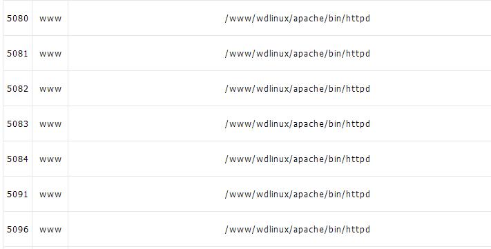

vps 總出現(xiàn)Nginx 504 Gateway Time-out
這個錯誤,網(wǎng)站無法打開,上網(wǎng)查詢了,很多解決方法對于新手都無法看懂,連修改的文件在哪個目錄都不知道
并登陸后臺查看進程 360截圖20120624171217719.jpg 發(fā)現(xiàn)這個進程有20多個,不知是否正常,
請高手指教,感激不盡,很急!

作者: admin    時間: 2012-6-24 18:00
send_timeout 60;
        fastcgi_buffers 8 128k;
在/www/wdlinux/nginx/conf/nginx.conf
里增加和調(diào)整下這兩個參數(shù)試試
作者: 29xyg    時間: 2012-6-24 19:14
謝謝,指點,但是修改后,問題依舊,同一個vps上的2個站,php的網(wǎng)站總出現(xiàn)這個問題,dede系統(tǒng)就沒有問題
作者: zhutou5    時間: 2012-6-24 20:36
看這個http://www.szkyjg.com/bbs/thread-2194-1-1.html
作者: 29xyg    時間: 2012-6-25 20:11
無奈,方法都用過了,故障依舊,只有重裝系統(tǒng)換成lamp了
