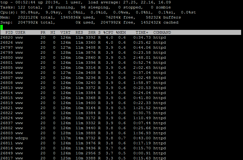

好郁悶~50 Mbps/5 Mbps 主機(jī)才剛安裝完上面沒幾個訪客開個頁面要幾分鐘
被攻擊了嗎?
cpu使用率一直90幾%

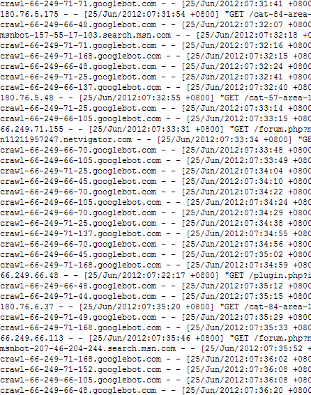

被搜尋引擎攻擊了
intel pentium 4 2.66單核舊桌機(jī)
1g ddr400x2雙通道
80g disk x 2 RAID1
CentOS 6.2 X64 + wdlinux 2.4 lamp
再這樣下去要把新桌機(jī)拿來當(dāng)服務(wù)器了
舊桌機(jī)不用又很浪費,新桌機(jī)拿來當(dāng)服務(wù)器我就只能用舊桌機(jī)搞網(wǎng)站了
舊桌機(jī)不給力啊

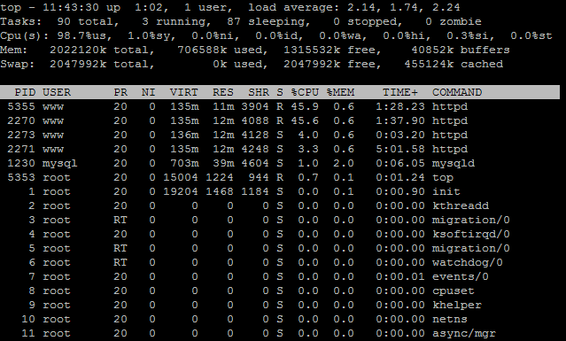

第一張圖是ssh用"top"看負(fù)載
第二張圖是apache 的 log

沒有負(fù)載響應(yīng)還是很遲頓~為什么呢?
admin
時間:
2012-6-25 10:42
你這個負(fù)載,不低了

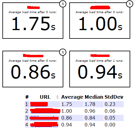

改下了httpd-mpm 好很多= ="有點懷疑是否被攻擊導(dǎo)致
本來大概要過5~10分鐘才顯示頁面~
現(xiàn)在一樣的負(fù)載

測速結(jié)果
