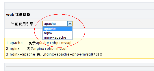

作者: qqab    時間: 2012-7-26 17:28
怎么切換呢?
apache切換到nginx
作者: marquis    時間: 2012-7-26 17:31
回復 24# qqab

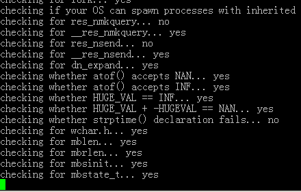

作者: 9390581    時間: 2012-10-1 18:00
不錯、我還在安裝中、新手、第一次接觸這個、剛學會ssh連接、哈哈、
圖片附件: 1.png (2012-10-1 17:59, 5.8 KB) / 下載次數(shù) 16575
http://www.szkyjg.com/bbs/attachment.php?aid=2010&k=8d8c782086d886a79442b81285155951&t=1743816863&sid=zs5fNP
還沒有安裝完呢、我說怎么打不開后天、
作者: 9390581    時間: 2012-10-1 18:01

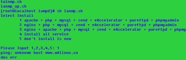

2.png 正常嗎。?
圖片附件: 2.png (2012-10-1 18:01, 40.37 KB) / 下載次數(shù) 16724
http://www.szkyjg.com/bbs/attachment.php?aid=2011&k=09c629e904db8bea1d9cb172ad8c6484&t=1743816863&sid=zs5fNP

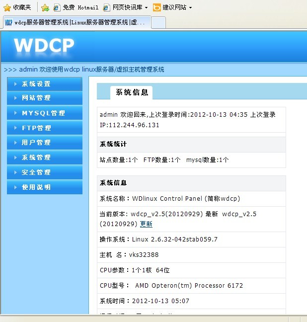

作者: 天使之戀    時間: 2012-10-13 11:21
老大 提個建議 是不是在程序上 加上在線解壓縮 安裝之后 只能ftp上傳 要是有在線或者后臺壓縮多好
  還有個問題 我的是VPS 安裝之后 綁定域名 為什么IP地址訪問跟域名訪問不一個地方 這個地方怎么搞
作者: 天使之戀    時間: 2012-10-13 11:23

作者: lspgyy    時間: 2012-11-15 15:44
回復 60# admin
    dns怎么設置?我是一般是用setup命令設置ip或者dns的,而且我的linux是橋接的,不連接外網(wǎng)的。這樣怎么辦呢?幫幫我!謝了。我想配置pureftp 和mysql 加上web 可以實現(xiàn)web管理pureftp用戶,前提說要搭建好lamp環(huán)境,我這樣做了 對那個還有影響么?

回復 60# admin
簡直沒看懂、出現(xiàn):
ping: unknown host dl.wdlinux.cn
dns error
[root@localhost wdcp]#
這個的時候、直接再輸入:sh in.sh un,居然又繼續(xù)安裝、然后還安裝成功了....
