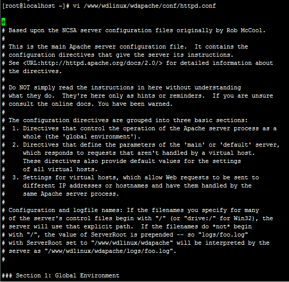

作者: 海闊天空    時(shí)間: 2012-6-28 21:37
回復(fù) 9# admin
圖片附件: QQ截圖20120628213258.png (2012-6-28 21:37, 24.37 KB) / 下載次數(shù) 8340
http://www.szkyjg.com/bbs/attachment.php?aid=866&k=f51635e1a0c157fc9240e0d70effe910&t=1743836315&sid=J6a6Zj
作者: 海闊天空    時(shí)間: 2012-6-28 21:41
回復(fù) 4# liangwei
    ssh能使用
作者: admin    時(shí)間: 2012-6-28 21:47
看最后
