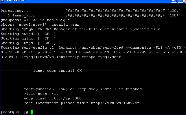

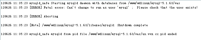

檢查/www/wdlinux/wdcp/data/db.inc.php文件存在檢查/www/wdlinux/mysql/var/下有wdcpd目錄
service mysqld restart 錯誤

作者: admin    時間: 2012-6-26 16:06
useradd mysql
chown -R mysql.mysql /www/wdlinux/mysql/var
再啟動

作者: ahjar    時間: 2012-7-25 10:57
回復 4# admin
   我用的是 ubuntu server 10.04,第一次安裝wdcp2.4報同樣的錯誤
后來查了一下,確實是 mysql用戶沒有成功創(chuàng)建,收工添加用戶,再重裝,問題就解決了。
老師是不是看看腳本是否在存在一些小瑕疵。
