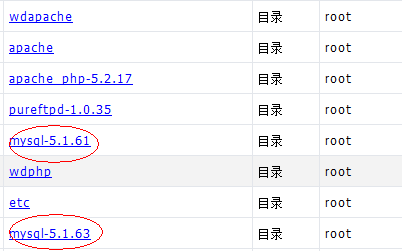

我剛新裝的是2.4版
裝好了,就裝INNODB
直接執(zhí)行安裝包里面的  mysql_innodb_ins.sh   文件,裝完后發(fā)現(xiàn)文件里面多了一個  mysql-5.1.61
但裝了探針發(fā)現(xiàn),2.4版本的MYSQL是  5.1.63的
所以現(xiàn)在這個mysql_innodb  是不是只能支持5.1.61的呢還是有更新的版本,應(yīng)該在哪里去WGET??
麻煩答復(fù)一下,謝謝!

作者: admin    時間: 2012-6-26 16:10
這個是版本沒改過來
再下載安裝一次就可以
rm -f mysql_innodb_ins.sh
wget -c http://down.wdlinux.cn/in/mysql_innodb_ins.sh
chmod 755 mysql_innodb_ins.sh
./mysql_innodb_ins.sh
這樣就可以了
作者: fengk86    時間: 2012-6-26 16:19
那我現(xiàn)在己經(jīng)存在的那個  mysql-5.1.61  要不要理它??會不會對現(xiàn)有的MYSQL存在影響呢?
作者: admin    時間: 2012-6-26 16:53
不用理,不影響,可以刪除
