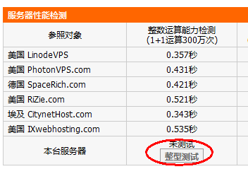

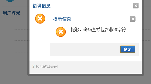

或者DZ論壇登錄,返回輸入為空。
個人猜想是apache不能接受到客戶端的post請求。

作者: kaozasky    時間: 2012-6-28 22:01
回復 2# admin
   沒錯,就是這樣,F在我lnmp中。
但lamp/lanmp也不是完全不能用,就是所有的圖中所示的東西都壞了。
不能lanmp真是可惜啊!

作者: admin    時間: 2012-6-29 00:09
你裝個其它的開源程序看下?
好像之前也有人說過圖標這些不顯示的,也是DZ的論壇
作者: kaozasky    時間: 2012-6-29 00:23
回復 5# admin
   不是圖標不顯示,是按下去沒有反應。(用post方式傳參的php程序都這樣)
現在咱又重裝了一遍,于是又好了,囧。。。
