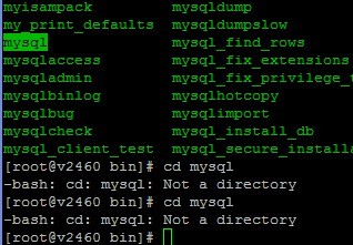

作者: soyuyi    時(shí)間: 2012-7-2 10:54
cd   /www/wdlinux/mysql/bin/mysql  出錯(cuò)?mysql也存在進(jìn)不去?
圖片附件: 10.jpg (2012-7-2 10:54, 34.68 KB) / 下載次數(shù) 14289
http://www.szkyjg.com/bbs/attachment.php?aid=873&k=7c2d4409b928cc706c650e81979a658e&t=1743836329&sid=y383I3
作者: admin    時(shí)間: 2012-7-2 11:34
mysql是一個(gè)文件,而不是目錄,所以進(jìn)不去
我的意思是,把你上面執(zhí)行的命令mysql替換為/www/wdlinux/mysql/bin/mysql來(lái)執(zhí)行

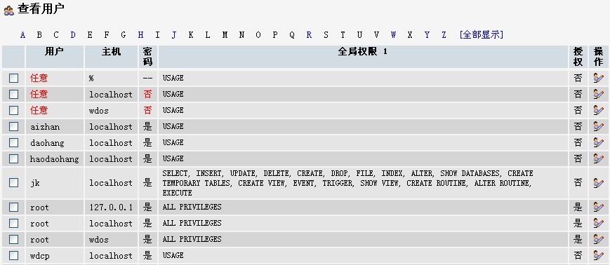

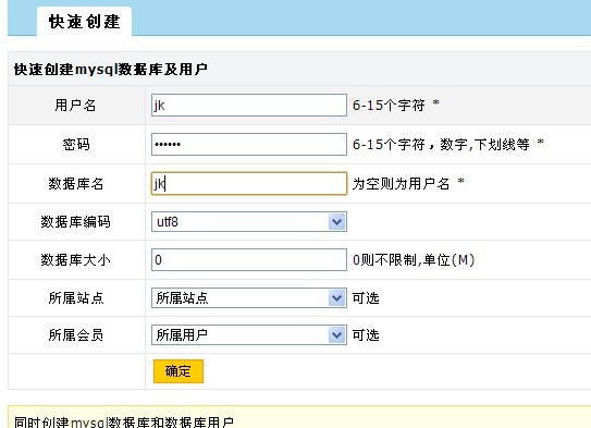

作者: soyuyi    時(shí)間: 2012-7-3 11:30
回復(fù) 13# admin
我在這創(chuàng)建數(shù)據(jù)庫(kù)
這是我用ROOT登陸查看的權(quán)限
快速創(chuàng)建數(shù)據(jù)庫(kù)給不了權(quán)限,怎么回事
圖片附件: 8.jpg (2012-7-3 11:28, 76.65 KB) / 下載次數(shù) 17448
http://www.szkyjg.com/bbs/attachment.php?aid=878&k=8e3382b47a13b0038559161a5128fedf&t=1743836329&sid=y383I3
圖片附件: 9.jpg (2012-7-3 11:30, 44.7 KB) / 下載次數(shù) 17347
http://www.szkyjg.com/bbs/attachment.php?aid=879&k=e254eb5312e014db47fd889c5b291184&t=1743836329&sid=y383I3
作者: admin    時(shí)間: 2012-7-3 12:47
怎么給不了?這個(gè)截圖,沒(méi)看出有什么不對(duì)

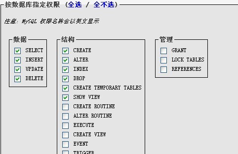

作者: soyuyi    時(shí)間: 2012-7-4 11:18
回復(fù) 15# admin
    權(quán)限是USAGE的用SSH沒(méi)有導(dǎo)入權(quán)限
/www/wdlinux/mysql/bin/mysql -h localhost -p haodaohang -u haodaohang < haodaohang.sql --default-character-set=utf8Enter password:
ERROR 1044 (42000) at line 83: Access denied for user 'haodaohang'@'localhost' to database 'haodaohang'
圖片附件: 7.jpg (2012-7-4 11:18, 30.48 KB) / 下載次數(shù) 10445
http://www.szkyjg.com/bbs/attachment.php?aid=885&k=32513fcb62803018e25e59e348650f62&t=1743836329&sid=y383I3
作者: admin    時(shí)間: 2012-7-4 13:21
加一個(gè)數(shù)據(jù)庫(kù)名,并且把 --default-character-set=utf8 放到前面
