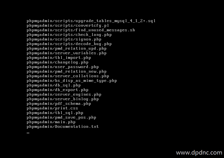

dpdnc10.jpg   環(huán)境是wdlinux6.0  lanmp2.0  安裝選項是3 ?偸堑酱颂幉粍恿 。 vmware8.0虛擬機  運行5個小時。一直在此處不動

注意(20111123)
請勿在CentOS 6,wdlinux 6的版本上安裝,目前還有些問題,待我再測試后,再公布,謝謝
作者: juve    時間: 2011-11-23 14:09
我也是centos6.0,這個問題我也遇到了,直接把/www 刪了,然后重啟服務器,先安裝lanmp.sh 然后在安裝wdcp.sh,最好在安裝完lanmp.sh后重啟下,然后再安裝wdcp.sh
