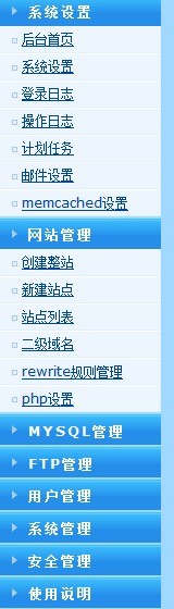

我的意思是安裝了wdos1.0 i386版本后,又安裝了wddns,但是在wdcp里面沒有wddns菜單,安裝過程沒有報錯。見圖
圖片附件: asa.jpg (2012-7-4 14:55, 30.98 KB) / 下載次數(shù) 8903
http://www.szkyjg.com/bbs/attachment.php?aid=886&k=7a180dc805b8e4b7a4eb9bfe631c7def&t=1743858213&sid=hV11x8
作者: admin    時間: 2012-7-4 15:41
系統(tǒng)設置 > 模塊
里增加
作者: fxtx_99    時間: 2012-7-4 16:11
謝謝,已解決
