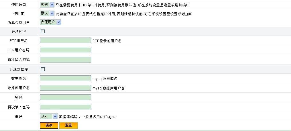

作者: eudyeudy    時(shí)間: 2012-7-5 17:28
是不是 1.jpg 2.jpg 我建站配置的不對(duì)呢?
圖片附件: 1.jpg (2012-7-5 17:28, 173.99 KB) / 下載次數(shù) 13489
http://www.szkyjg.com/bbs/attachment.php?aid=898&k=aba483de13aade5f78097fe249ee498e&t=1743839295&sid=1sOOs8
圖片附件: 2.jpg (2012-7-5 17:28, 72.38 KB) / 下載次數(shù) 13264
http://www.szkyjg.com/bbs/attachment.php?aid=899&k=c72667ff9901e7988254b3d4932592c6&t=1743839295&sid=1sOOs8
