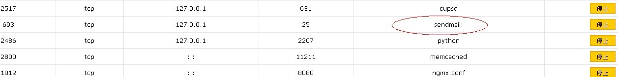

我也是顯示sendmail出現(xiàn)問題,沒有正常啟動(dòng)。

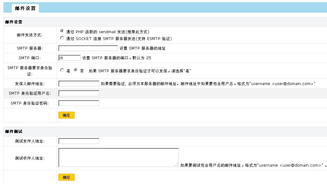

這里的郵件設(shè)置,沒有動(dòng)
上面是截圖
圖片附件: 未命名.jpg (2012-7-5 13:17, 7.71 KB) / 下載次數(shù) 7673
http://www.szkyjg.com/bbs/attachment.php?aid=893&k=d51c1a8044616ba83bffacb5c483c484&t=1743875170&sid=96ezeE
圖片附件: [端口顯示 sendmail還在] 未命名.jpg (2012-7-5 13:18, 31.27 KB) / 下載次數(shù) 7716
http://www.szkyjg.com/bbs/attachment.php?aid=894&k=8ec840d5fe1610f41d831b4016586591&t=1743875170&sid=96ezeE
圖片附件: 未命名.jpg (2012-7-5 13:23, 97.89 KB) / 下載次數(shù) 7756
http://www.szkyjg.com/bbs/attachment.php?aid=895&k=82c677778d3a51731d1e41e1dafb29b9&t=1743875170&sid=96ezeE

端口列表里,已顯示有25端口,也就是正常啟動(dòng)了

看見端口 不一定能正常使用。
啟服服務(wù)里面可以看一下,像 你說的情況應(yīng)該是關(guān)閉狀誠的。

是的,在服務(wù)里面,沒有啟動(dòng)。
service sendmail start, 沒有反應(yīng)
但是端口那里,不能停止。

這個(gè)郵件設(shè)置是wdcp后臺(tái)使用的
跟網(wǎng)站的郵件一般網(wǎng)站后臺(tái)會(huì)有的設(shè)置的,如果是用sendmail,就都是一樣的
