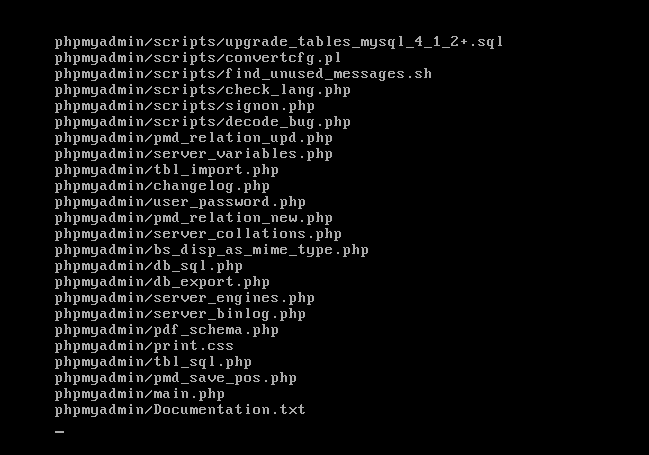

作者: xinlon    時間: 2011-11-30 21:47
換環(huán)境安裝了3遍,同樣的故障,到下面這一步就不動了,求解!
圖片附件: 屏幕快照 2011-11-30 下午09.36.01.png (2011-11-30 21:45, 25.47 KB) / 下載次數(shù) 161805
http://www.szkyjg.com/bbs/attachment.php?aid=57&k=a37a5b831ebbbcb1ca0a094bf4c4a58a&t=1743842742&sid=Sse8A2
作者: xmmaster    時間: 2011-11-30 22:14
xinlon 發(fā)表于 2011-11-30 21:47
這個情況在centos6我也遇到了
因此目前只裝5.6來玩
作者: xinlon    時間: 2011-12-3 11:45
centos6官方和wdlinux精簡base版都測試了,同樣的現(xiàn)象。
