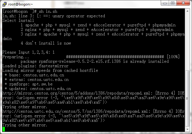

CentOS 5.4,32位原版
/etc/sysconfig/network-scripts/ifcfg-eth0   里面寫了DNS1和DNS2
同時  /etc/resolv.conf  里面也寫了 nameserver
重置網(wǎng)絡(luò)和重啟系統(tǒng)都不會有影響,但只要一執(zhí)行 in.sh ,/etc/resolv.conf 的內(nèi)容就會變成谷歌的8.8.8.8,然后解析不了域名,然后安裝失敗。

作者: admin    時間: 2011-11-24 19:31
因?yàn)橹氨容^多安裝不成功的問題,是因?yàn)橛蛎忉尣涣,所以?qiáng)制加了GG的DNS
已做調(diào)整
用8.8.8.8應(yīng)該是能正常解釋的
作者: mokii    時間: 2011-11-24 22:28
本帖最后由 mokii 于 2011-11-24 22:33 編輯
google的dns在多地早已被墻。
另外像我這里的情況更為奇特,8.8.4.4可用,但8888已經(jīng)被劫持,GFW大概又升級新招數(shù)了(劫持IP?),任何時候ping 8.8.8.8,延時均為10ms以下,肯定是在兲朝運(yùn)營商的內(nèi)網(wǎng)里了。

作者: admin    時間: 2011-11-24 22:40
這個問題,還真沒留意到。因?yàn)槲冶镜匾恢蹦苡,不知道已?jīng)被墻了
那看怎么再調(diào)整下
作者: mokii    時間: 2011-11-25 11:08
先臨時修改了一下lanmp.sh用著
