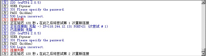

http://dl.wdlinux.cn:5180/lanmp_last.tar.gz
用的這個安裝的lamp (apache + mysql + php + zend + eAccelerator + vsftpd + phpmyadmin)
當前版本: wdcp_v2.4(20120622)
(40.04 KB)
失敗
2012-7-5 16:16
ftp連接不刪

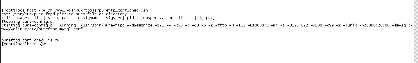

按照
http://www.szkyjg.com/bbs/thread-1607-1-1.html
這個方法試了 還是不行

admin
時間:
2012-7-5 21:48
這個不是一鍵包里的FTP軟件,一鍵包里的FTP軟件是pureftpd
你這個是vsftpd,應(yīng)該是你系統(tǒng)自帶的
可以把這個刪除或停掉,再重起看下執(zhí)行
chkconfig --level 35 vsftpd off
reboot
