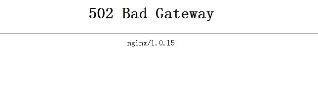

求大大們指點一下,我VPS裝的是WDCP 2.4   然后裝WORDPRESS填好數(shù)據(jù)庫信息之后點提交就會出現(xiàn)502錯誤。(見下圖:)
PS:VPS另一站點(飛飛影視)運行正常。

作者: pzcai    時間: 2012-7-7 23:00
已經(jīng)好了(剛剛我神馬都沒做,裝了一下午都不行,突然可以啦)  還是沒明白怎么回事,繼續(xù)請教,以防下次再碰到!

作者: admin    時間: 2012-7-8 14:42
1 對應(yīng)版塊,提供系統(tǒng)版本位數(shù),wdcp版本,lamp,lnmp,lnamp是哪個環(huán)境
作者: pzcai    時間: 2012-7-8 15:10
本帖最后由 pzcai 于 2012-7-8 15:11 編輯
回復(fù) 4# admin
   感謝老大回復(fù)
centos-5-x86
WDCP: wdcp_v2.4(20120622) 最新 wdcp_v2.4(20120622)
操作系統(tǒng):Linux 2.6.18-274.7.1.el5.028stab095.1
環(huán)境:lnamp
作者: marquis    時間: 2012-7-12 16:58
回復(fù) 5# pzcai
    我用centos-5.6-x86  wdcp2.4 裝wordpress 也是跟你一樣的情況  但是我用centos-6.0就沒問題
