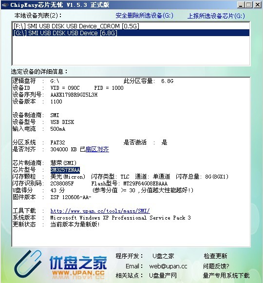

我使用U盤檢測工具

檢測結(jié)果
邏輯盤符 : G:\ 此分區(qū)容量: 6.8G
設(shè)備ID : VID = 090C PID = 1000
設(shè)備序列號: AAKK179BR9GI5L3H
設(shè)備版本 : 1100
設(shè)備制造商: SMI
設(shè)備型號 : USB DISK
輸入電流 : 500mA
分區(qū)系統(tǒng) : FAT32 是否激活 : 是
是否對齊 : 304000 KB 已扇區(qū)對齊
芯片制造商: 慧榮(SMI)
芯片型號 : SM3257ENAA
閃存顆粒 : 美光(Micron) 閃存類型: TLC 通道: 單通道 閃存總量: 8G(8GX1)
閃存識別碼: 2C88085F Flash型號: MT29F64G08EBAAA
U盤得分 : 43 分 (參考分值 >= 30 ,分值越大性能越好!)
固件版本 : ISP 120606-AA-
工具下載 :
http://www.upan.cc/tools/mass/SMI/
系統(tǒng)版本 : Microsoft Windows XP Professional Service Pack 3
更新狀態(tài) : 當(dāng)前版本為最新版!

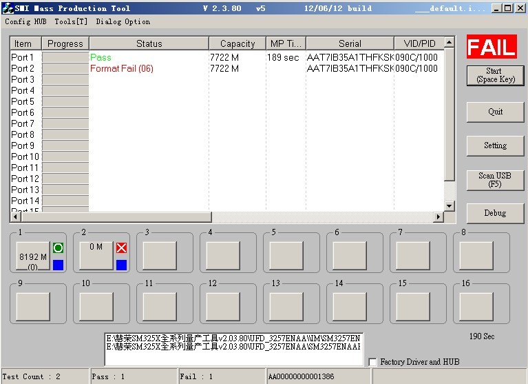

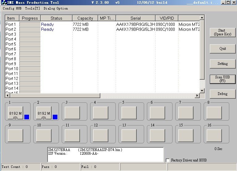

檢測出來的芯片型號是 SM3257ENAA

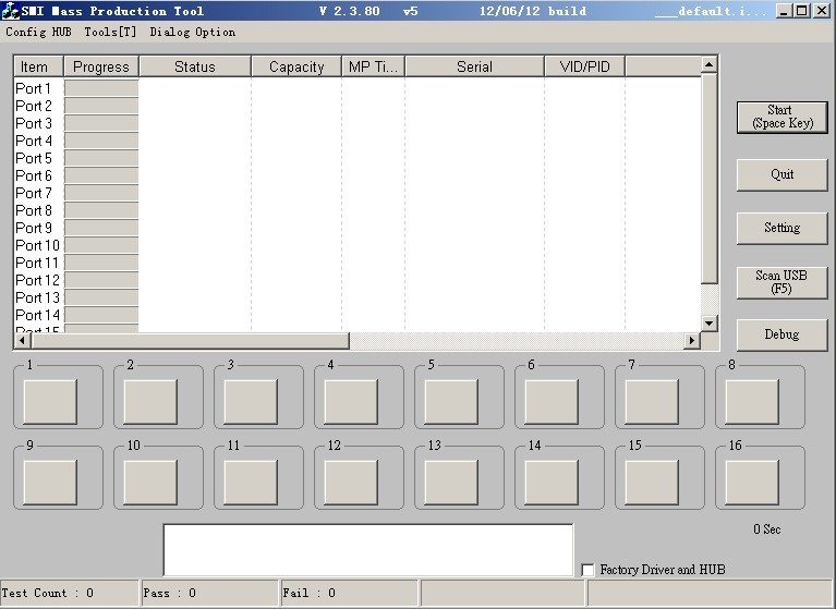

所以我下了相應(yīng)的量產(chǎn)工具
http://www.upan.cc/tools/mass/SMI/2012/youpan_2296.html
(79.8 KB)
2012-7-11 13:42
按F5 刷新U盤信息
(96.17 KB)
2012-7-11 13:42

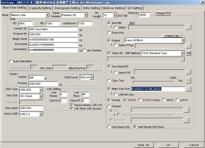

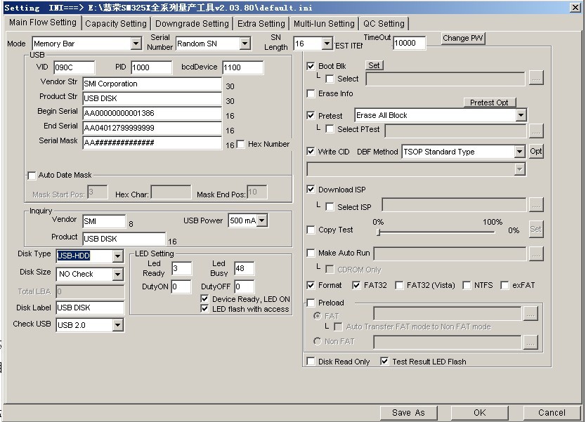

點擊Seting 進(jìn)行設(shè)置 密碼320
(129.99 KB)
2012-7-11 13:42
個人喜歡HDD 所以我選擇了HDD 當(dāng)然也可以選擇ZIP
(127.67 KB)
2012-7-11 13:42
make auto run E:\wdOS-1.0-x86_64.iso
(96.1 KB)
2012-7-11 13:42
這樣就差不多了 點擊OK 就設(shè)置完成可以量產(chǎn)了
(95.08 KB)
2012-7-11 13:42

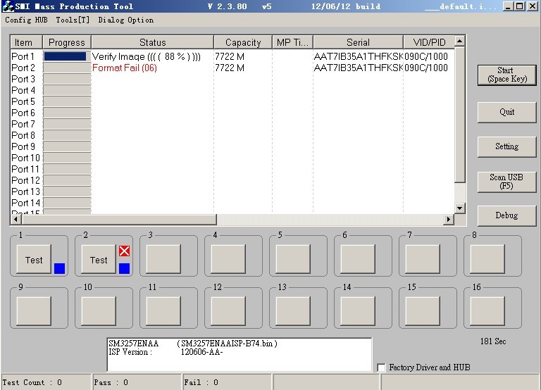

點擊開始進(jìn)行中......
完成

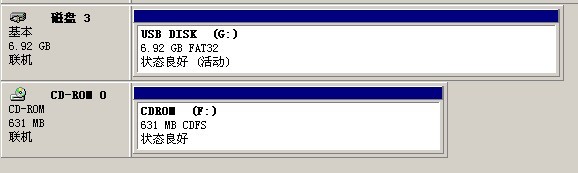

U盤重新插一下 你會發(fā)現(xiàn)你的電腦里面出來一個 CDROM
這個時候,你可以重啟電腦 設(shè)置好BIOS 里面的啟動項為 USB-CDROM 就可以啟動U盤當(dāng)光區(qū)來用 安裝你的wdos

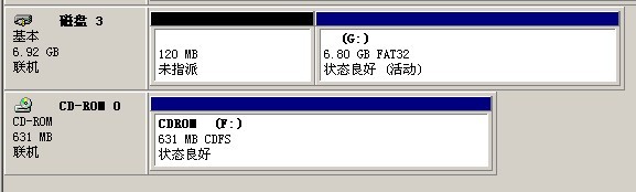

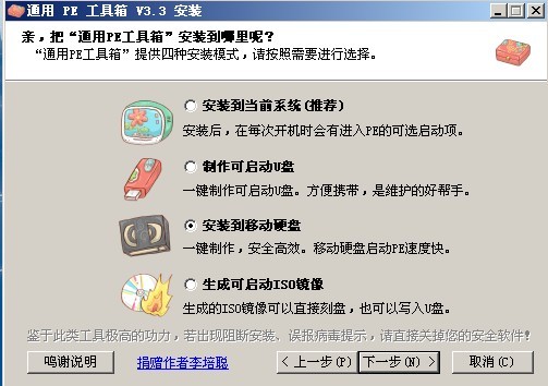

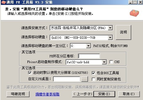

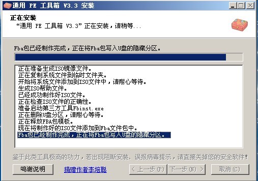

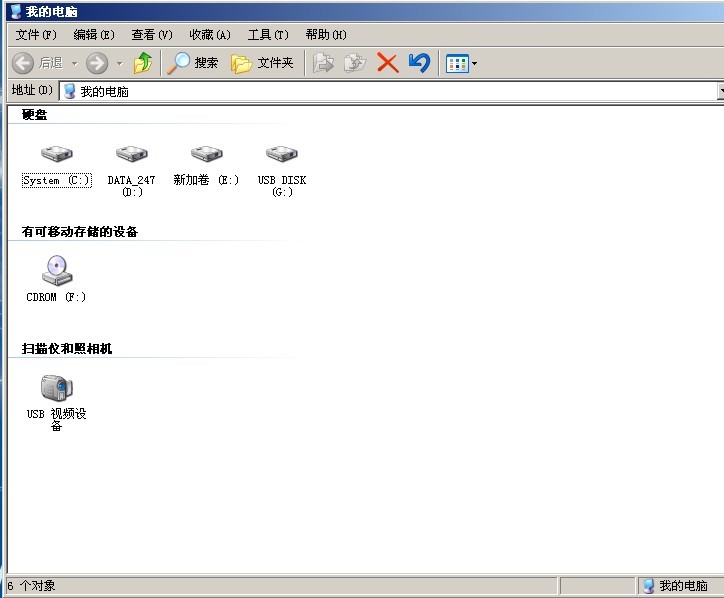

現(xiàn)在設(shè)置成了wdos 的CDROM啟動,下面來說一下 雙啟動 雙啟動就是cdrom啟動+hDD啟動 hdd啟動主要目的就是安裝維護(hù)工具
(22.33 KB)
2012-7-11 13:47
上面顯示的其實是一個U盤 一個顯示CDROM 一個顯示本地磁盤
現(xiàn)在為我們的本地磁盤 分區(qū) 做成HDD啟動
就拿U盤之家的維護(hù)工作來做實驗
http://www.upan.cc/tools/boot/UPAN_CC_HDD.html
(54.21 KB)
2012-7-11 13:51
(59.02 KB)
2012-7-11 13:51
(60.84 KB)
2012-7-11 13:51
設(shè)置完成 這時候可以將U盤拿掉再插上你會有意外發(fā)現(xiàn)
(23.19 KB)
2012-7-11 13:53
一個U盤成分了三部份 一部份是未分配的隱藏分區(qū) 里面是winpe 用來維護(hù)系統(tǒng)的 一部份是U盤 可以存儲文件用的 另一部份是CDROM 可以當(dāng)光驅(qū)來使用,
到此就可以測試一下,你的主板支持與否 不一定所有主板都能支持 較新的主板才能支持usb-CDROM
