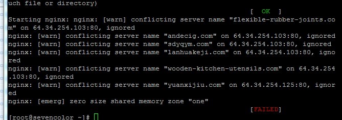

站點(diǎn)列表里點(diǎn)擊了‘(更新所有站點(diǎn)配置)’,所有網(wǎng)站都打不開了!
怎么辦呢?

作者: admin    時(shí)間: 2012-7-16 23:01
域名綁定重復(fù)了?
內(nèi)存有問題?重起看看
作者: sevencolor    時(shí)間: 2012-7-16 23:22
重啟了沒用,換成單獨(dú)的apache 。網(wǎng)站打開沒有問題
作者: sevencolor    時(shí)間: 2012-7-16 23:23
把上邊的網(wǎng)站都關(guān)了,只提示Starting nginx: nginx: [emerg] zero size shared memory zone "one"
作者: admin    時(shí)間: 2012-7-16 23:49
你應(yīng)該還有做過其它的操作
這個(gè)是nginx.conf的一個(gè)設(shè)置問題
作者: sevencolor    時(shí)間: 2012-7-17 01:45
我是想給網(wǎng)站修改個(gè)存放的目錄,原來是/www/web/wangzhan 再數(shù)據(jù)庫(kù)中改成/www/web/abc/wangzhan,然后點(diǎn)“更新所有站點(diǎn)配置”就不行了,改回來也不行的,有解決方法嗎?不行的話只有單獨(dú)使用apache了
作者: sevencolor    時(shí)間: 2012-7-17 02:04
好了 不知道怎么少了 limit_zone one $binary_remote_addr 32k;
謝謝老大!
作者: Sevident    時(shí)間: 2012-7-17 08:16
請(qǐng)問樓主是怎么解決的呢?我好像也是這個(gè)問題,更新了網(wǎng)站之后N+A就打不開了,單獨(dú)的apache就能打開!
作者: admin    時(shí)間: 2012-7-17 09:02
上面不是給出了解決方法嗎?
