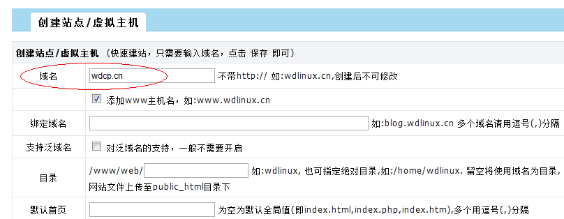

     創(chuàng)建站點可以點擊"創(chuàng)建整站",我們也可以先"新建站點" 再來建立數據庫和FTP
    (創(chuàng)建整站是方便同時建立數據庫和FTP的,但是有時候我們也需要知道怎么分開來創(chuàng)建)
  首先,點擊"新建站點"  如下圖
    (http://www.wdcp.cn 為測試域名)在host文件里要和相應的ip作出映射

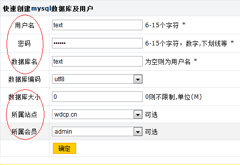

  下一步 我們點擊mysql管理下的“快速創(chuàng)建”(同時建立用戶名和數據庫名)如下圖
   (數據庫編碼要與網站安裝包的一致)

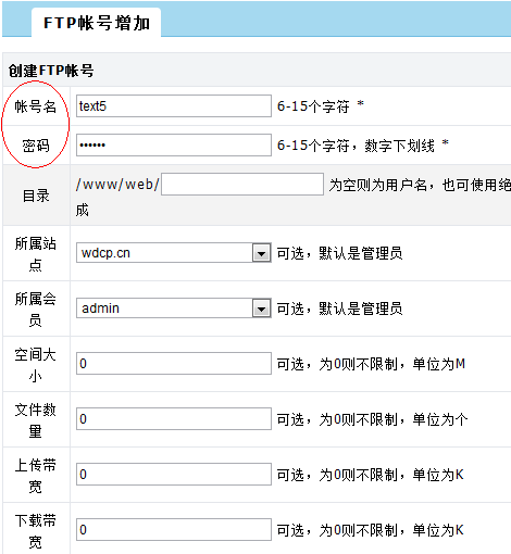

  下一步 我們點擊FTP管理下的"增加FTP賬號"  如下圖
   (我們可以修改一些FTP配置)

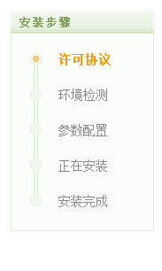

  下一步  我們開始安裝  打開網址 http://www.wdcp.cn 進入安裝頁面
   (同意協(xié)議 點擊"繼續(xù)")

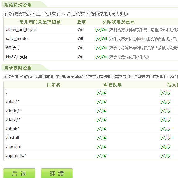

  下一步 服務器信息和系統(tǒng)檢測 點擊"繼續(xù)"

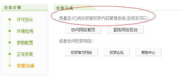

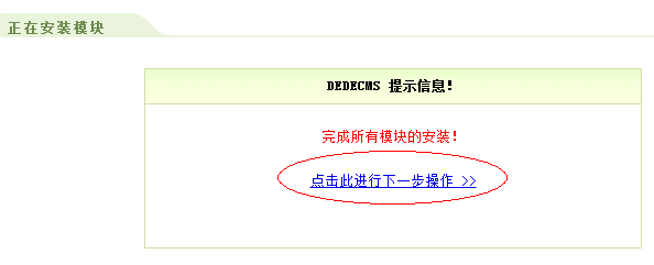

  下一步 安裝模塊 之后點擊"點擊此進行下一步操作" 如下圖
  下一步 提示安裝成功  如下圖

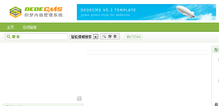

  下一步 打開網址 http://www.wdcp.cn  如下圖
     這樣DEDE網站模板在wdos_1.0_32位下就安裝成功了
