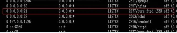

查看端口使用情況
發(fā)現(xiàn)本來要提供給ftp進(jìn)程使用的21端口已被2877進(jìn)程使用
(因?yàn)橐粋端口同一時間內(nèi)只能運(yùn)行一個程序
用kill命令將2877進(jìn)程殺掉,在重啟vsftpd服務(wù),顯示OK!

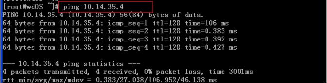

本教程以以下環(huán)境為例本地window系統(tǒng)計算機(jī)作為客戶端
要求該計算機(jī)和運(yùn)行wdos的ftp服務(wù)器能ping通。
       ..........(全———請看附件——)
