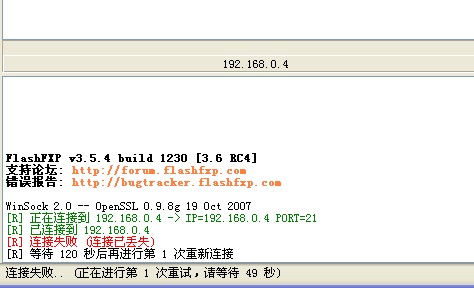

先是用的centos6.2裝的2.4的一鍵安裝包lanmp,出現(xiàn)這個(gè)問題解決不了,估計(jì)是自己那里不會(huì)配置。索性下了wdos1.0,刻好了重新安裝,結(jié)果還是連接不了,不知道問題出在哪里,煩請(qǐng)版主指點(diǎn)一二
操作步驟是,安裝后,在后臺(tái)ftp里建立用戶(建立站點(diǎn)也試過,一樣),然后直接用flashfxp連接,出現(xiàn)如上圖問題。

被動(dòng)模式也取消試過,依然如故,比較苦惱哇

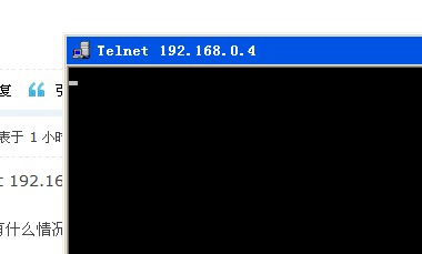

作者: zsroot    時(shí)間: 2012-7-17 18:18
telnet 192.168.0.4 21
看看有什么情況?

說一下telnet情況,在客戶端xp運(yùn)行里輸入telnet 192.168.0.4 21彈出的telnet界面如圖 QQ截圖20120717200713.jpg
在服務(wù)器端我也輸入了遍telnet,返回結(jié)果:connect to address 192.168.0.4:No route to host

上圖是正常的,不過奇怪的是在服務(wù)器會(huì)提示"No route to host"這個(gè)?
看下是不是開了什么防火墻

同樣的問題  使用flashftp鏈接  點(diǎn)擊鏈接后底部狀態(tài)欄顯示已鏈接,但是鼠標(biāo)放到FTP的web端窗口就一直在轉(zhuǎn)圈,然后就是鏈接丟失。
