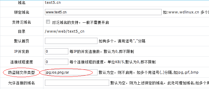

     在A(yíng)站的wdcp里的“防盜鏈文件類(lèi)型”添加jpg,png,rar(測(cè)試.rar)如下圖

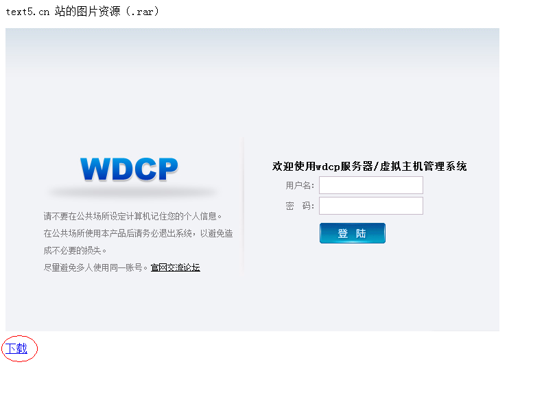

   下一步  我們打開(kāi)A站  看到它的主頁(yè) 如下圖

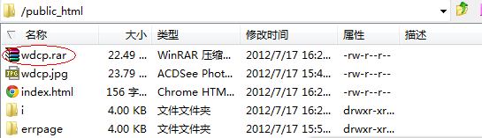

     “下載“的地址是   http://www.text5.cn/wdcp.rar
     (A站服務(wù)器上的網(wǎng)站)
   我要B站去盜取這個(gè)A站的這個(gè)下載鏈接

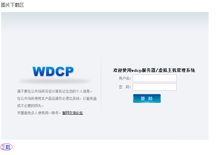

    下一步 打開(kāi)B站的主頁(yè)

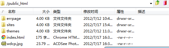

     我們看到B站也有個(gè)"下載"  但是B站的服務(wù)器上并沒(méi)有這個(gè)資源(引用的是A站的"下載"地址)
       (這是B站服務(wù)器上的網(wǎng)站)

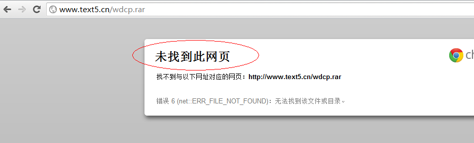

   下一步  我們點(diǎn)擊B站的這個(gè)"下載"  如下圖
     B站盜取A站的鏈接是用不了的 (只測(cè)試了.rar文件)
