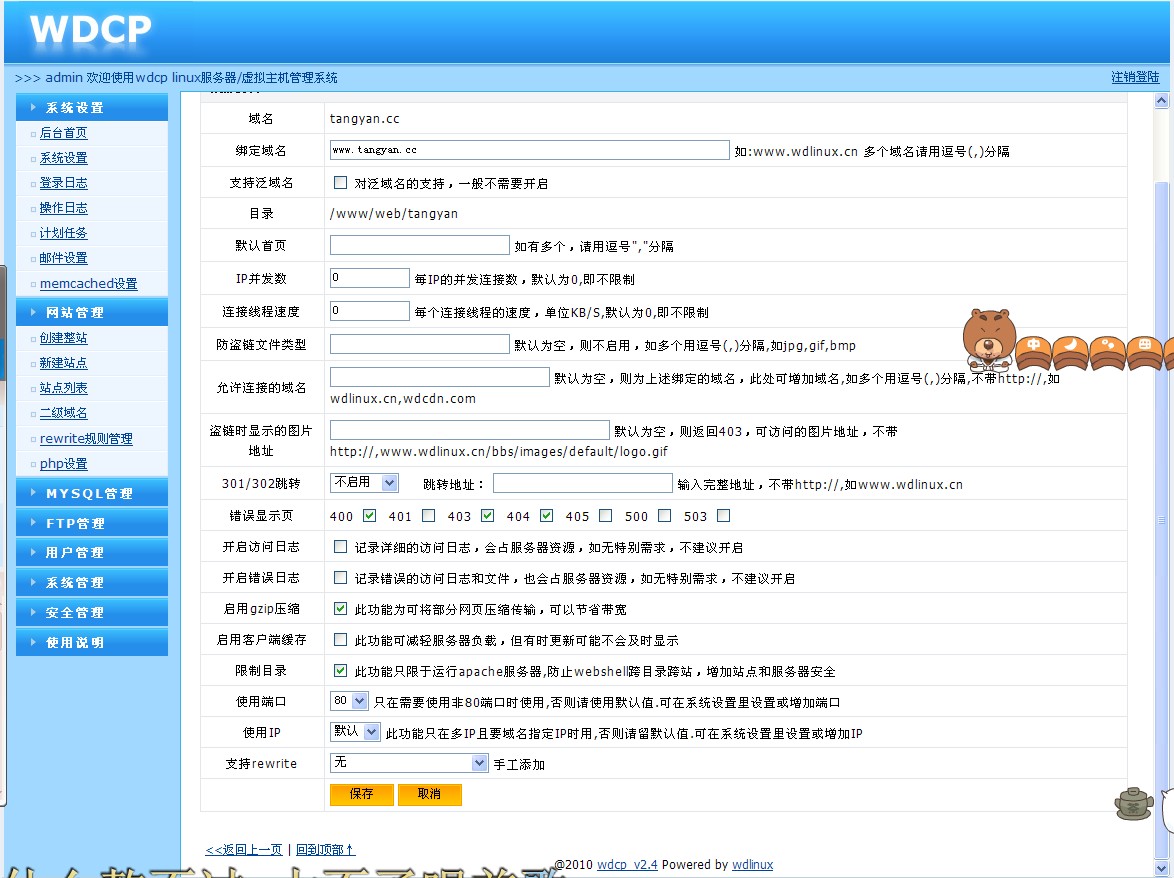

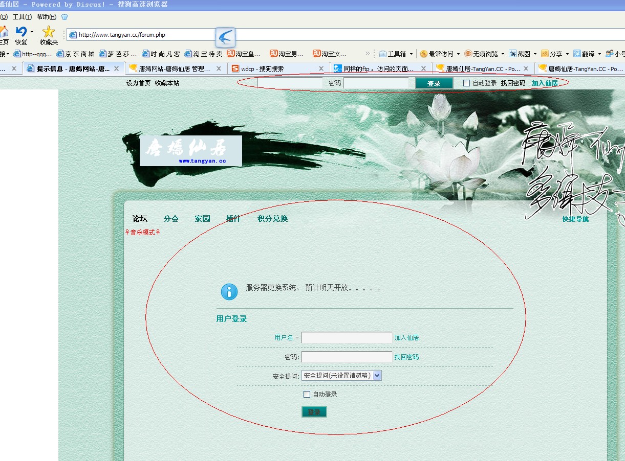

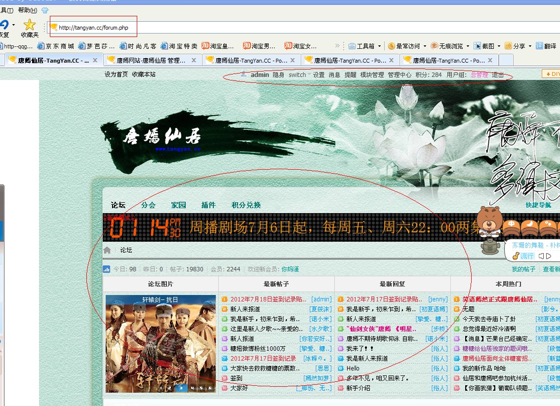

CPU參數(shù):1個(gè)2核 32位CPU型號(hào): Intel(R) Xeon(R) CPU E5645 @ 2.40GHz       同樣的ftp  訪問(wèn)的頁(yè)面不同
第一次是帶WWW的亂碼  不帶前綴的正常
然后我把文件刪除了 又安裝了一遍
反正弄來(lái)弄去 都是兩個(gè)頁(yè)面長(zhǎng)的不一樣。
以前用過(guò)wdcp     也是這種情況   有種想跳樓的沖動(dòng)  跪求大神幫忙   提出解決方案
我謝謝你們、

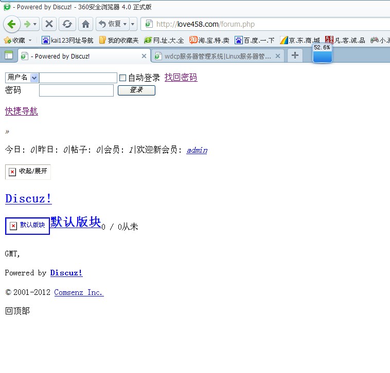

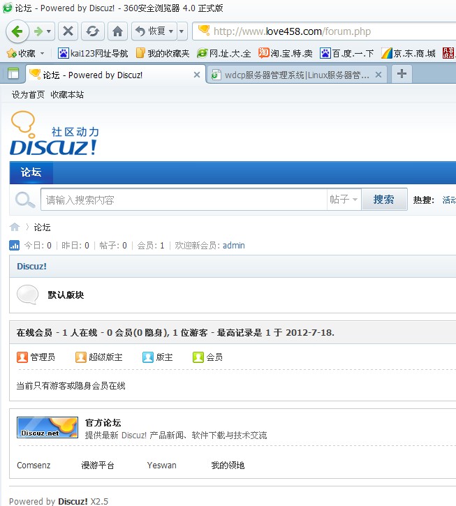

剛才我又重新安裝了一個(gè)dz論壇
這次效果比較明顯
www.love458.com  love458.com

作者: marquis    時(shí)間: 2012-7-18 13:36
打開(kāi)  http://www.tangyan.cc  和http://tangyan.cc  頁(yè)面是一樣的  你清理下瀏覽器緩存

作者: 874577875    時(shí)間: 2012-7-18 14:12
回復(fù) 3# 874577875
   我剛才由重新安裝了一個(gè)dz論壇   我把截圖上傳了。。你來(lái)看看。。謝謝了
作者: admin    時(shí)間: 2012-7-18 14:31
這個(gè)明明就是同一個(gè)頁(yè)面,只是有些文件緩存了而顯示的內(nèi)容不同
1 在wdcp后臺(tái)里,把客戶端緩存去掉
2 把DZ里有一個(gè)EAC,memcache的選擇取消
如果還有問(wèn)題,把/www/wdlinux/etc/php.ini里
最后的
EAC相關(guān)行解釋,再重起
作者: admin    時(shí)間: 2012-7-18 14:33
可以參考
