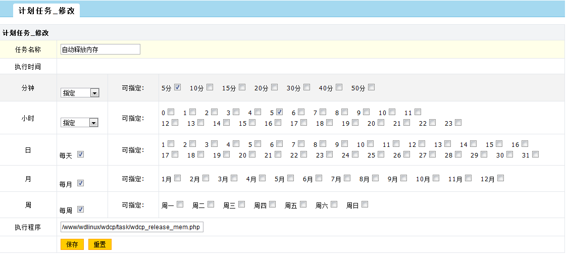

版本:wdcp_v2.4(20120622)操作系統(tǒng):Linux 2.6.32-41-generic
每天凌晨5點5分進(jìn)行自動內(nèi)存釋放,設(shè)置如下
始終不起作用,“更新計劃任務(wù)”我也點了
求助……

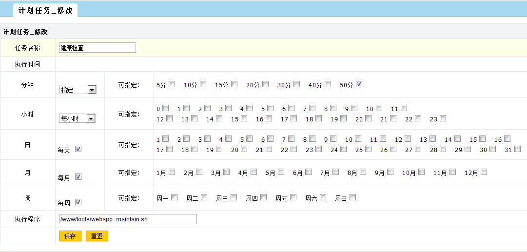

作者: admin    時間: 2012-7-19 13:53
從哪里看的,沒起作用
作者: ahjar    時間: 2012-7-19 13:57
   我一直在觀察內(nèi)存使用率,還有另外兩個任務(wù),一個是內(nèi)置的mysql備份,/www/backup下沒效果,我特意設(shè)了幾個時點測試,另一個是自定義的任務(wù),就打運(yùn)行時點和一些系統(tǒng)參數(shù),也調(diào)不起來
作者: ahjar    時間: 2012-7-19 13:59
如上,應(yīng)該是設(shè)置每小時的50分運(yùn)行吧。
