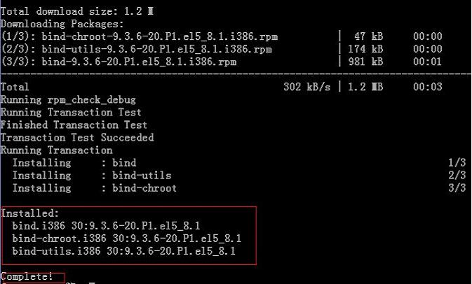

一、 Yum安裝
:(yum命令是基于rpm包管理,能夠從指定的服務(wù)器自動(dòng)下載rpm包并且自動(dòng)處理依賴(lài)關(guān)系,一次安裝所有依賴(lài)軟件包,無(wú)需繁瑣一次次下載、安裝。)
先用rpm qa | grep bind 查看是否安裝了dns相關(guān)軟件
安裝 bind-libs、bind-utils、bind-chroot三個(gè)軟件包
顯示安裝完成:
查看一下上面幾個(gè)包安裝情況,成功!

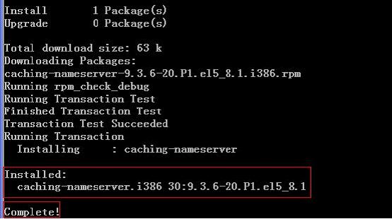

caching-nameserver
是需要獨(dú)立安裝的,在centos6中是集成在bind中的。因?yàn)?font face="ˎ̥ ">wdos系統(tǒng)中
沒(méi)有,就開(kāi)始安裝吧
顯示安裝完成
查看caching-nameserver的安裝情況,成功了!

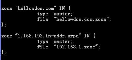

1、配置修改named.conf文件:添加正、反向解析區(qū)域文件
注:vi /var/named/chroot/etc/named.conf {添加在view域里面} 或者 vi /etc/named.rfc1912.zones
完成后保存退出。

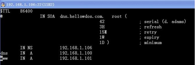

正向解析區(qū)域文件:
安裝軟件包安裝成功時(shí)自動(dòng)生成的范本文件/var/named/chroot/var/named/localhost.zone localhost文件,
把正向解析文件范本從localdomain.zone文件復(fù)制到剛剛新建的hellowdos.com.zone
配置修改hellowdos.com.zone
192.168.1.106dns服務(wù)器地址,這里的意思就是用192.168.1.106這個(gè)服務(wù)器把dns.hellowdos.comwww.hellowdos.com解析192.168.1.100192.168.1.101

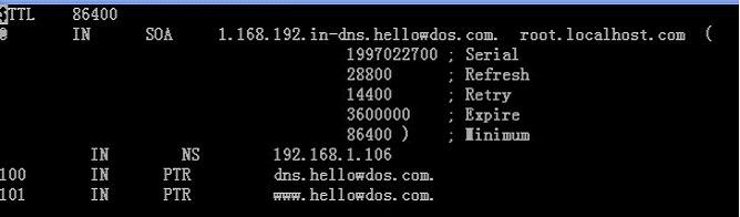

反向解析區(qū)域文件:
安裝軟件包安裝成功時(shí)自動(dòng)生成的范本文件/var/named/chroot/var/name/name.local
把反向解析區(qū)域范本文件named.local復(fù)制到剛剛新建的192.168.1.zone
192.168.1.106dns服務(wù)器地址,這里的意思就是用192.168.1.106這個(gè)服務(wù)器把192.168.1.100192.168.1.101解析成對(duì)應(yīng)的dns.hellowdos.comwww.hellowdos.com。
