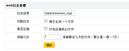

作者: yxll    時(shí)間: 2012-7-23 20:41
本帖最后由 yxll 于 2012-7-23 20:57 編輯
那個(gè)ngnix 的access.log也能切割嗎?如何做?多謝

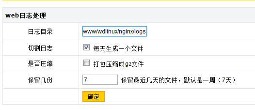

作者: yxll    時(shí)間: 2012-7-23 21:30
我想了一下是不是這樣解決:
我先將原來的access.log 移到data目錄,該目錄掛載在sda2盤上:
[root@localhost logs]# mv access.log /data/bak/nginx_access20120723.log
然后在系統(tǒng)設(shè)置里這樣改:
可是提交后,系統(tǒng)盤的大小不見變小,如圖:
原來/www/wdlinux/nginx/logs  這個(gè)目錄下就只有:error.log  nginx.pid這兩個(gè)文件了,沒有生成新的access.log?
怎么辦?

作者: admin    時(shí)間: 2012-7-23 21:31
都可以
