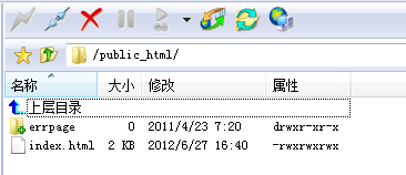

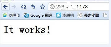

求高手指導(dǎo)

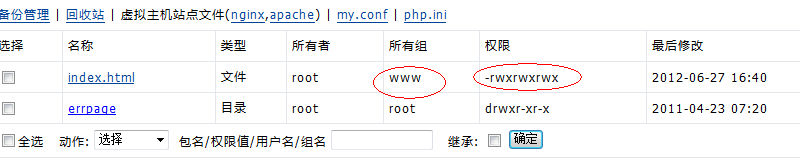

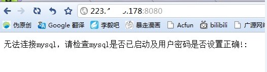

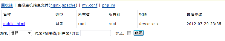

我這終于進(jìn)入wd后臺了,但開通的網(wǎng)站還不能用!
用戶組和權(quán)限,都是root
所有組 改為 www 了,但所有者改不了:
權(quán)限問題,即使改了 777 了,F(xiàn)TP仍然沒法用:文件上傳不了、刪不了

回復(fù) 6# vincentlong
   修改網(wǎng)站的根目錄的所屬用戶就可以,如
chown -R www.www /www/web
作者: vincentlong    時間: 2012-7-21 09:13
回復(fù) 8# admin
   謝謝!
原來www用戶被刪掉了,新建一下就沒問題了。
