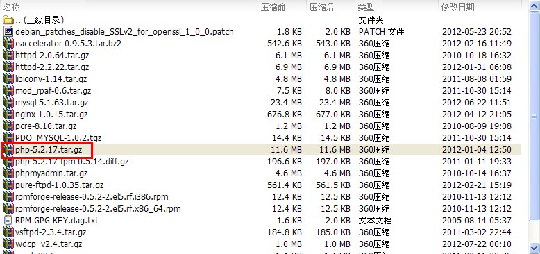

1、首先下載lamp|lnmp|lnamp|一鍵安裝包:
http://dl.wdlinux.cn:5180/lanmp_v2.4.tar.gz

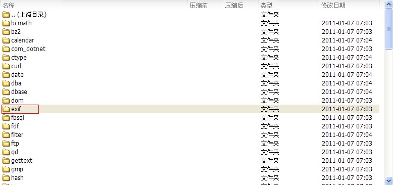

,解壓到本地后,進(jìn)入ext文件夾把exif文件夾提取出來,如圖:

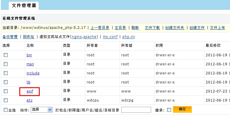

2、將提取出來的exif文件夾打包壓縮,利用WDCP的文件管理器上傳到/www/wdlinux/apache_php-5.2.17文件夾下面,并在線解壓。如圖:

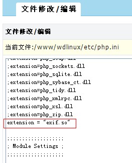

再進(jìn)入并編輯/www/wdlinux/etc/php.ini文件:
1、查找:extension = 再最后一個(gè)extension= 后面添加上extension = "exif.so"

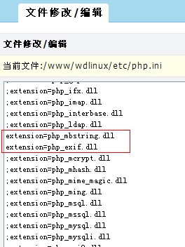

2、查找:;extension=php_mbstring.dll,去掉前面的分號(hào),如果已經(jīng)去掉的話就不管他。
3、查找:;extension=php_exif.dll,去掉前面的分號(hào),如果已經(jīng)去掉的話就不管他,并且保證這行代碼排在上面那行代碼的下面。

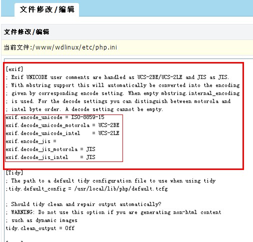

4、找到[exif]段,把下面語句的分號(hào)去掉:
exif.encode_unicode = ISO-8859-15
exif.decode_unicode_motorola = UCS-2BE
exif.decode_unicode_intel = UCS-2LE
exif.encode_jis =
exif.decode_jis_motorola = JIS
exif.decode_jis_intel = JIS
如圖:

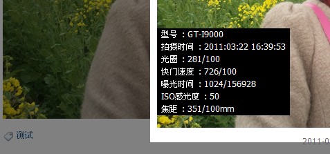

大功告成,如圖:

這個(gè)教程,似乎有點(diǎn)問題
2,3這兩個(gè)是win下的文件格式,linux下是沒有的
樓主可以測(cè)試清楚看下,其實(shí)有加第1個(gè)那個(gè)就可以了
