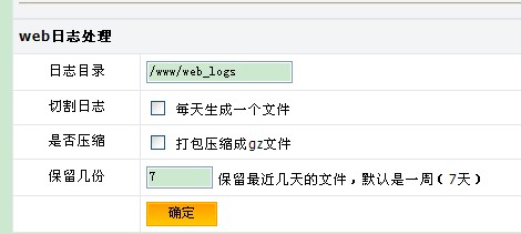

作者: zhangjunjie118    時(shí)間: 2012-7-26 12:13
這個(gè) 默認(rèn)的狀態(tài)時(shí) 默認(rèn)開(kāi)啟了 自動(dòng)七天清理,還是 需要把 切割日志 后邊打鉤  才可以自動(dòng)七天清理
圖片附件: E~T%ZLC4@@2VM5(%5HYISSU.jpg (2012-7-26 12:11, 22.11 KB) / 下載次數(shù) 11902

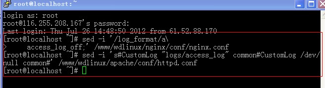

作者: zhangjunjie118    時(shí)間: 2012-7-26 14:33
我是不是進(jìn)入linux 系統(tǒng)后, 直接復(fù)制下邊的關(guān)閉代碼  點(diǎn)擊回車  就自動(dòng)關(guān)閉了,以后就再也不會(huì)產(chǎn)生這些日志了  是嗎  請(qǐng)幫忙回答下,我看您回復(fù)給我的地址 看了好多遍 才迷糊過(guò)來(lái)一點(diǎn)

作者: zhangjunjie118    時(shí)間: 2012-7-26 14:34
回復(fù) 3# admin

作者: admin    時(shí)間: 2012-7-26 15:21
是的
作者: zhangjunjie118    時(shí)間: 2012-7-26 16:11
你看 我按照你的說(shuō)法 把那個(gè) 關(guān)閉的代碼 粘貼進(jìn)去 點(diǎn)擊回車  現(xiàn)在是這種情況,是不是說(shuō)明已經(jīng)關(guān)閉了?

作者: admin    時(shí)間: 2012-7-26 17:49
作者: zhangjunjie118    時(shí)間: 2012-7-26 21:27
我已經(jīng)關(guān)閉了 訪問(wèn)日志,我觀察了下,這個(gè)文件的大小在不斷的增大,是不是需要重啟后生效?
作者: admin    時(shí)間: 2012-7-26 22:30
service nginxd restart
service httpd restart
