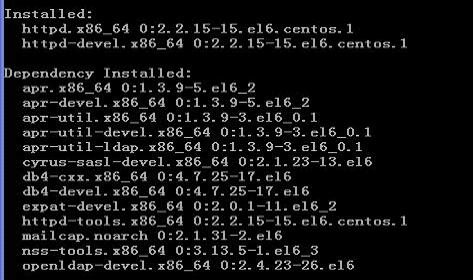

yum一鍵安裝apache服務(wù),簡(jiǎn)單方便。
安裝時(shí)顯示

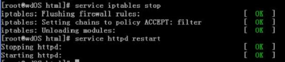

注:出現(xiàn)問(wèn)題及解決
如果出現(xiàn)訪問(wèn)不了,可能是防火墻在搗鬼,就試圖把防火墻個(gè)stop掉,然后重啟再試。
