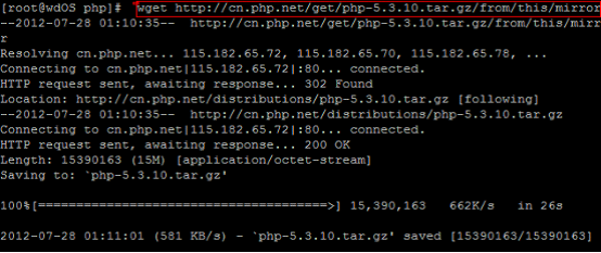

1. cd   /usr/local/php 進(jìn)入該目錄 下載php源碼
  wget http://cn.php.net/get/php-5.3.10.tar.gz/from/this/mirror

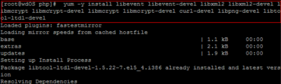

2.安裝編譯php所需要的庫(kù)文件
yum -y install libevent libevent-devel libxml2 libxml2-devel libmcrypt libmcrypt-devel libmcrypt libmcrypt-devel curl-devel libpng-devel libtool-ltdl-devel (比較多,我這里一次性下載了)

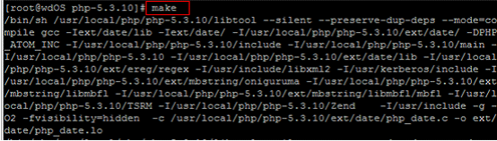

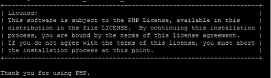

6.編譯:(這個(gè)過(guò)程比較耗時(shí))
編譯完成的最后會(huì)出現(xiàn)下圖:

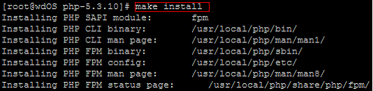

7.開始安裝:

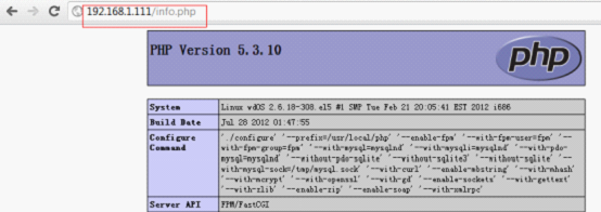

三.測(cè)試結(jié)果:
在頁(yè)面輸入http://192.168.1.111/info.php(我這里以ip地址為192.168.1.111做例子)就可以看到php的測(cè)試頁(yè)面:

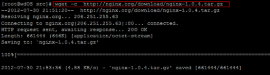

P.S.我在做測(cè)試的時(shí)候發(fā)現(xiàn)nginx在安裝的過(guò)程中出現(xiàn)的問(wèn)題比較多,所以這里列舉的都是nginx的問(wèn)題

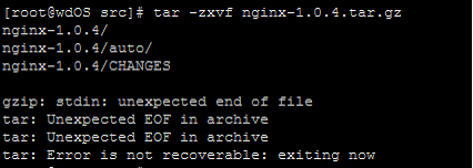

1.第一次下載nginx源代碼包的時(shí)候,由于網(wǎng)速不穩(wěn)定遇到wget斷開再重新連接的情況,原本以為沒(méi)什么問(wèn)題,結(jié)果在解壓縮時(shí)提示下圖的錯(cuò)誤:
后來(lái)我使用wget -c  +網(wǎng)址 重新下載,再解壓縮就沒(méi)這個(gè)問(wèn)題了。使用wget -c斷點(diǎn)續(xù)傳,對(duì)于我們下載大文件時(shí)突然由于網(wǎng)絡(luò)等原因中斷非常有幫助,我們可以繼續(xù)接著下載而不是重新下載一個(gè)文件。
