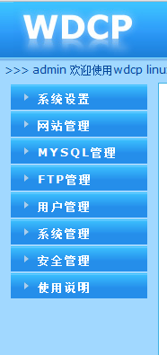

  我們打開(kāi)wdcp面板(http://ip:8080) 如下圖

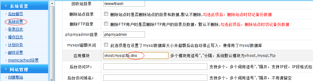

  我們?cè)俅未蜷_(kāi)wdcp面板  在 系統(tǒng)設(shè)置>應(yīng)用模塊 添加dns模塊  如下圖

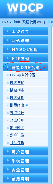

  下一步點(diǎn)確定  刷新一下頁(yè)面 我們能看到"智能DNS解析"添加成功  如下圖
                  這樣我們就能用dns解析了    wddns到此安裝完成。
