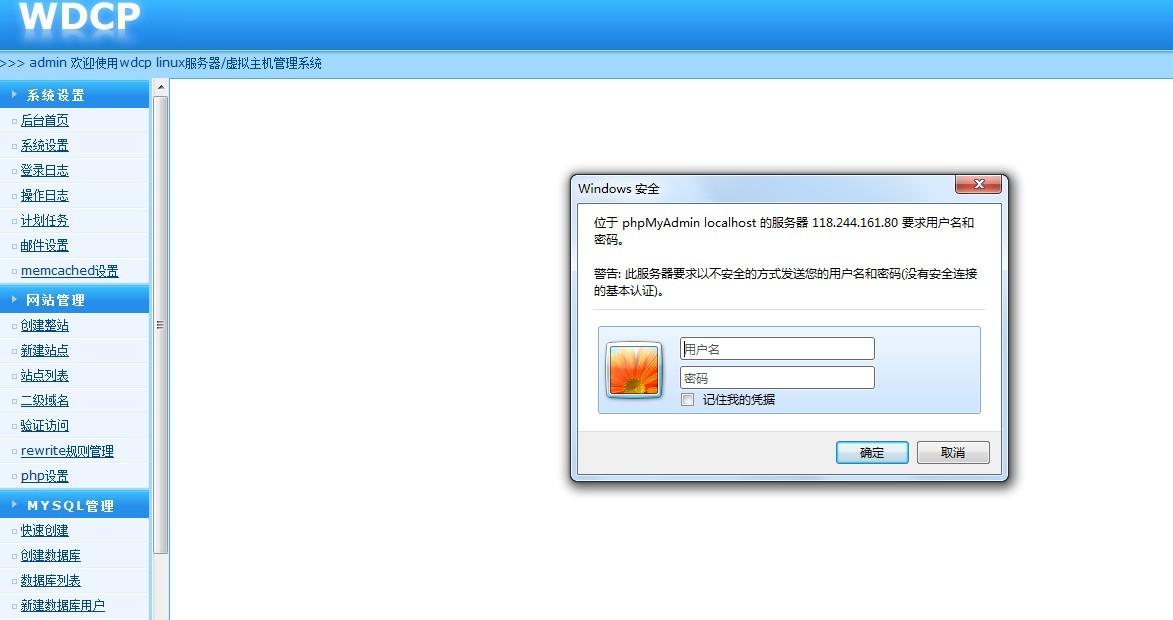

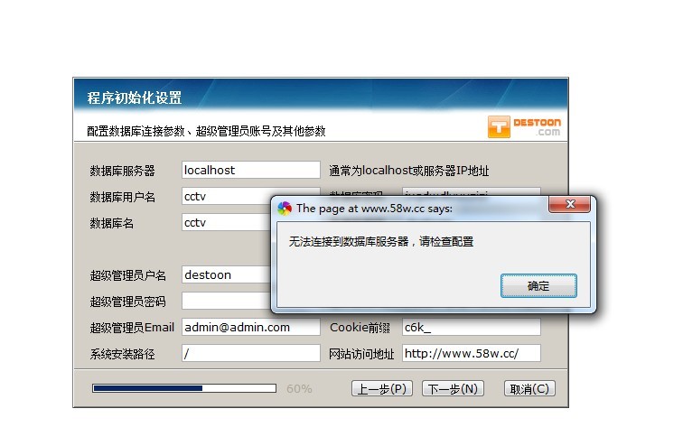

phpmyadmin可以正常登錄 可裝網(wǎng)站就提示這樣了 discuz論壇系統(tǒng)我安裝也會(huì)提示鏈接不上

作者: admin    時(shí)間: 2012-8-2 16:05
確定相關(guān)的用戶,密碼可以登錄?
作者: jxgdwdl    時(shí)間: 2012-8-2 16:58
   肯定的!相關(guān)的用戶跟密碼都能登錄phpmyadmin管理

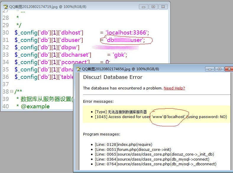

我也出現(xiàn)這樣的情況,中午才裝的wdosx64
phpmyadmin是正常的
但discuz安裝程序一直提示www這個(gè)用戶登錄失。ㄅ渲玫挠脩舨⒎莣ww)
作者: tinhuang    時(shí)間: 2012-8-2 17:56
配置文件中數(shù)據(jù)庫用戶是:db*****user
但運(yùn)行就成了www了。奇怪
用后臺(tái)的phpmyadmin,用db*****user和密碼是可以登錄的

作者: jxgdwdl    時(shí)間: 2012-8-3 00:19
回復(fù) 5# tinhuang
   我的以經(jīng)可以了  我重新裝過了下管理系統(tǒng)!安裝的是 2.4版本  沒有升級(jí)成2.5 之前是裝好就升級(jí) 好像就出錯(cuò)了。這次沒升級(jí)就沒
系統(tǒng)名稱:WDlinux Control Panel (簡稱wdcp)
當(dāng)前版本: wdcp_v2.4(20120622) 最新 wdcp_v2.5.r4(20120726) 更新
操作系統(tǒng):Linux 2.6.18-238.el5
