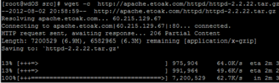

1.先下載apache源代碼到目錄/usr/local/src下:(我這里下載的apache版本為2.2.22)
wget -c http://apache.etoak.com/httpd/httpd-2.2.22.tar.gz
(網速不穩(wěn)定的情況下建議你在wget后面加個參數c)
下載 (93.61 KB)
2012-8-6 16:08

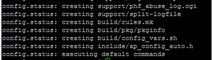

進入解壓縮后的httpd-2.2.22這個目錄下,設定編譯時的參數:
./configure --prefix=/usr/local/apache ----將apache安裝在這個目錄下
--enable-vhost-alias ----支持虛擬主機的功能
--enable-rewrite -----允許重寫
--enable-info
下載 (18.05 KB)
2012-8-6 16:08

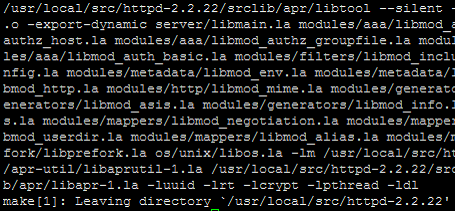

開始進行編譯:make
下載 (34.51 KB)
2012-8-6 16:08

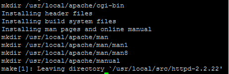

編譯完進行安裝 :make install
下載 (21.33 KB)
2012-8-6 16:08
