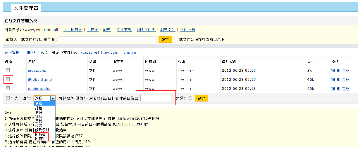

管理員,你好,我目前的FTP上傳文件后,文件的用戶和組都歸屬為1000:1000。。請問這個怎么改成www呢?

作者: marquis    時間: 2012-8-7 16:08
回復(fù) 3# leosin
圖片附件: QQ截圖20120807160255.png (2012-8-7 16:08, 28 KB) / 下載次數(shù) 10549

作者: leosin    時間: 2012-8-7 16:11
這也是個好方法,謝謝marquis,可是有沒有辦法,上傳后的文件默認就是這個www組和www用戶呢。。?

作者: admin    時間: 2012-8-7 16:57
刪除www用戶,再添加就可以
userdel www
groupadd -g 1000 www
useradd -g 1000 -u 1000 -d /dev/null -s /sbin/nologin www
作者: leosin    時間: 2012-8-7 18:33
剛剛在phpmyadmin里面也進行了修改。修改了uid gid的值把1000改成www也可以了。嘿嘿。謝謝管理~~
