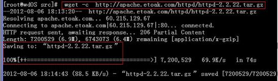

Wget下載apache軟件包
# cd /usr/local/src
Tar解壓縮源碼包
Configure配置路徑、檢測安裝平臺
