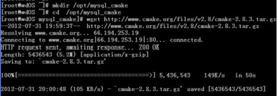

創(chuàng)建目錄/opt/mysql_cmake,然后進(jìn)入目錄,用wget命令下載cmake源碼包。如下:
查看壓縮包,已在該目錄下了

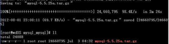

先創(chuàng)建目錄mkdir /opt/mysql_mysql,然后cd /opt/mysql_mysql,再用wget命令下載mysql源碼包。如下:
tar命令解壓縮mysql源碼包
Ll命令查看,解壓縮成功之后便自動(dòng)生成mysql-5.0目錄文件
進(jìn)入該目錄,開(kāi)始檢測(cè)、編譯、安裝源碼包,如下
