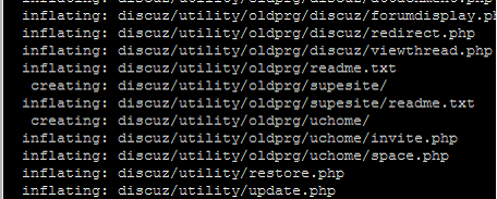

unzip Discuz_X2.5_SC_UTF8.zip -d discuz ---解壓縮并重名為discuz

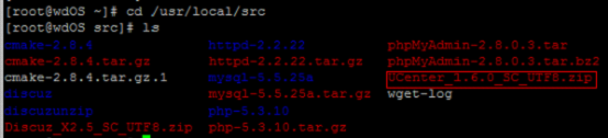

同樣的方法將UCenter_1.6.0_SC_UTF8.zip上傳到虛擬機,然后將其移動到/usr/local/src這個目錄下,如下圖:

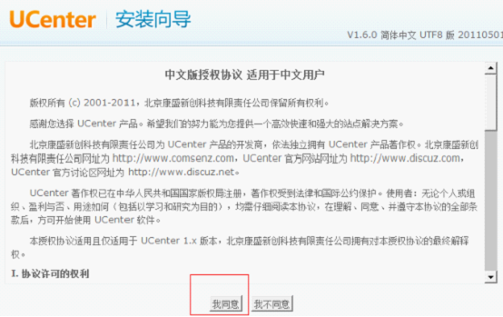

1>.許可協(xié)議——選中“我已仔細閱讀”,并同意上述條款中的所有內(nèi)容,單擊下一步,如圖:

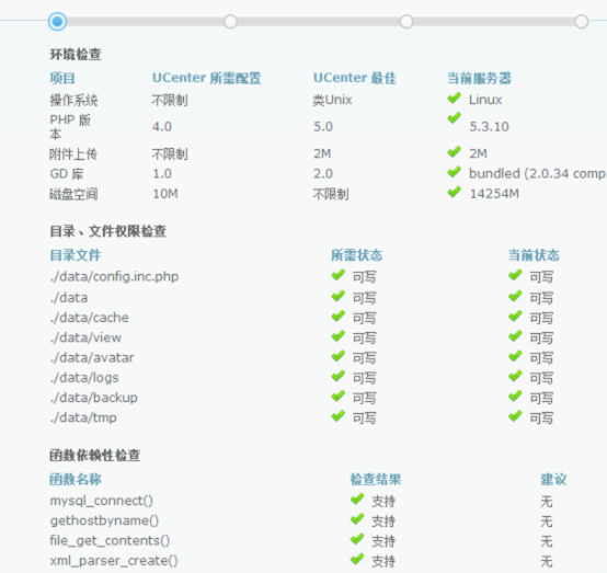

開始安裝——確認目錄權(quán)限設置結(jié)果正確,單擊下一步,如圖:

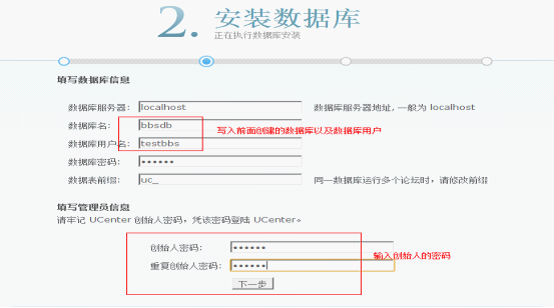

填寫數(shù)據(jù)庫名以及數(shù)據(jù)庫的用戶,安裝數(shù)據(jù)庫,如圖:
