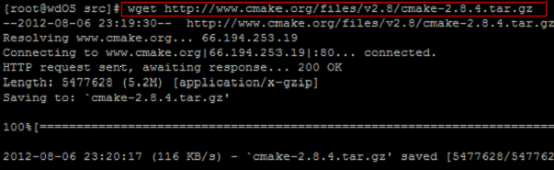

把cmake源碼包下載到/usr/local/src 這個(gè)目錄下:
下載 (83.35 KB)

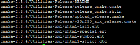

解壓縮cmake源碼包:
下載 (26.08 KB)
2012-8-9 11:55

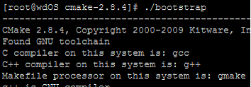

設(shè)置./bootstrap:
下載 (16.57 KB)
2012-8-9 11:55

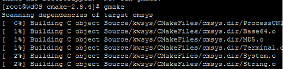

使用gmake命令進(jìn)行編譯
下載 (32.21 KB)
2012-8-9 11:55

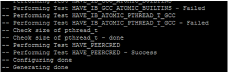

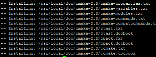

gmake install 進(jìn)行安裝初始化:
下載 (34.16 KB)
2012-8-9 11:55

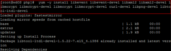

2)安裝編譯php所需要的庫文件
yum -y install libevent libevent-devel libxml2 libxml2-devel libmcrypt libmcrypt-devel libmcrypt libmcrypt-devel curl-devel libpng-devel libtool-ltdl-devel (比較多,我這里一次性下載了)
下載 (70.06 KB)
2012-8-9 11:55

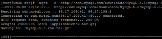

完成后進(jìn)入到/usr/local/src這個(gè)目錄下,下載mysql源代碼:
wget -c http://cdn.mysql.com/Downloads/MySQL-5.5/mysql-5.5.25a.tar.gz
下載 (71.18 KB)
2012-8-9 11:55

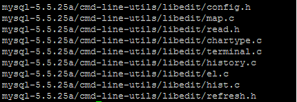

tar -zxvf mysql-5.5.25a.tar.gz 進(jìn)行解壓縮:
下載 (25.38 KB)
2012-8-9 11:55
