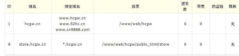

我怎么設(shè)置企業(yè)二級域名不行呢?我DT后臺設(shè)置的 根目錄下和company都不行,這個WDos建一個網(wǎng)站文件不是放根目錄下,是放在public_html目錄下(有米方法直接放根目錄下?),好像通過新建網(wǎng)站域名泛解析到company實現(xiàn)不了吧?
我看論壇說apache+nginx是用apache的偽靜態(tài)規(guī)則,但是我加了apache的偽靜態(tài)規(guī)則 就出現(xiàn)502,好像不用設(shè)偽靜態(tài)規(guī)則,其他頻道默認就可以偽靜態(tài),但是二級域名不知咋弄呢?還有企業(yè)商鋪二級域名前加www也可以實現(xiàn)吧?求分享方法。
如果在WDCP里加二級域名好像不能綁定泛解析來的域名呢?
本地VM虛擬機里 通過 hosts 設(shè)的域名

我的store(company)二級域名的站點apahce配置文件為

我的store(company)二級域名的站點nginx配置文件為
