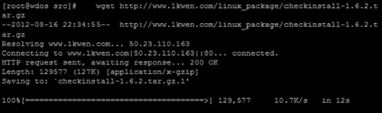

下載checkinstall源碼到/usr/local/src這個(gè)目錄下:
下載 (68.94 KB)
2012-8-17 13:18

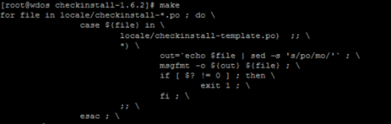

進(jìn)入checkinstall-1.6.2這個(gè)目錄下,進(jìn)行編譯:make
下載 (42.32 KB)
2012-8-17 13:18

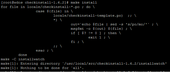

完成后進(jìn)行安裝初始化:make install
下載 (51.92 KB)
2012-8-17 13:18

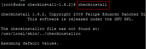

安裝完后使用checkinstall命令將checkinstall本身打成rpm包
下載 (17.89 KB)
2012-8-17 13:19

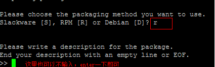

打包方式選擇RPM:
下載 (14.21 KB)
2012-8-17 13:19

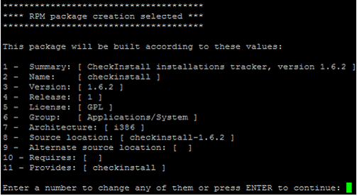

下一步如果你不需要修改這些默認(rèn)值的話,可以enter一下進(jìn)行下一步
下載 (75.17 KB)
2012-8-17 13:19

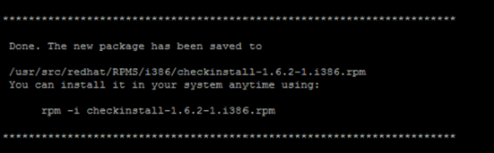

提示checkinstall-1.6.2-1.i386.rpm已經(jīng)封裝在/usr/src/redhat/RPMS/i386/這個(gè)目錄下:
下載 (48.32 KB)
2012-8-17 13:19

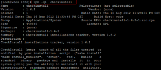

或者使用包管理程序的查詢語句rpm -qi checkinstall 檢查安裝包中文件是否完全在程序庫中記錄了以及安裝包頭部的一些額外信息。
下載 (111.76 KB)
2012-8-17 13:19

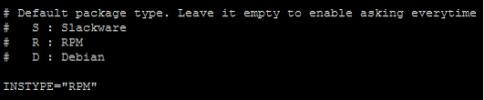

INSTYPE :這里設(shè)置默認(rèn)的封裝類型 有slackware rpm debian三個(gè)選項(xiàng)
如果你不確定接下來使用什么封裝類型,你可以選擇空著,下次封裝時(shí)系統(tǒng)會提示選擇要封裝的類型
下載 (9.91 KB)
2012-8-17 13:19

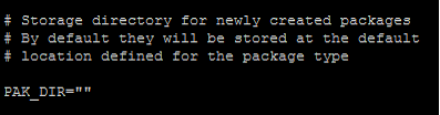

PAK_DIR: 決定安裝包的存儲目錄
同樣的,你可以先空著
下載 (9.93 KB)
2012-8-17 13:19

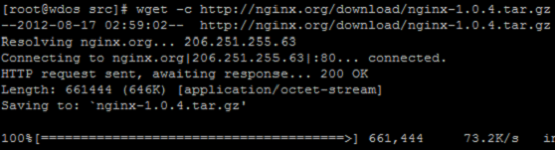

進(jìn)入到/usr/local/src這個(gè)目錄先下載nginx的源碼包
下載 (77.65 KB)
2012-8-17 13:20

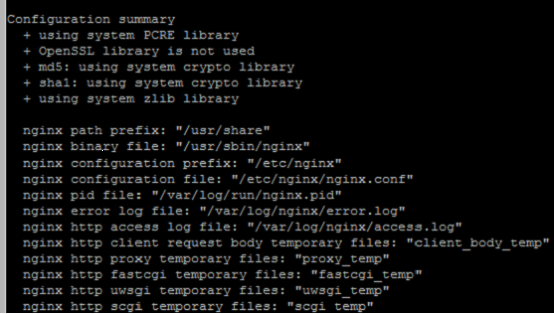

由當(dāng)前目錄cd 進(jìn)入nginx-1.0.4 這個(gè)目錄下,設(shè)置編譯需要用到的參數(shù):
./configure \
--user=nginx \
--group=nginx \
--prefix=/usr/share \
--sbin-path=/usr/sbin/nginx \
--conf-path=/etc/nginx/nginx.conf \
--error-log-path=/var/log/nginx/error.log \
--http-log-path=/var/log/nginx/access.log \
--pid-path=/var/log/run/nginx.pid \
--lock-path=/var/log/lock/subsys/nginx \
下載 (147.19 KB)
2012-8-17 13:20

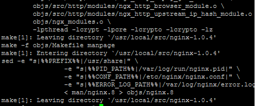

下一步就是進(jìn)行編譯:make
下載 (38.73 KB)
2012-8-17 13:20

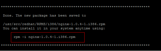

封裝成功:
下載 (21.53 KB)
2012-8-17 13:21

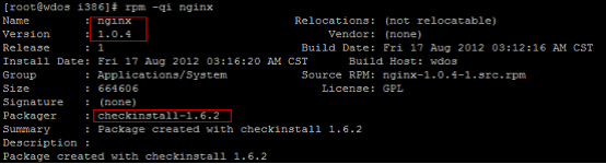

查看更詳細(xì)的信息:
下載 (48.13 KB)
2012-8-17 13:21
如果需要重新安裝這個(gè)rpm包,可以使用rpm -e nginx 來刪除再重新初始化安裝即可。
